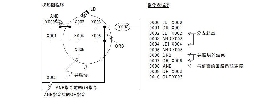

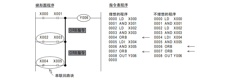

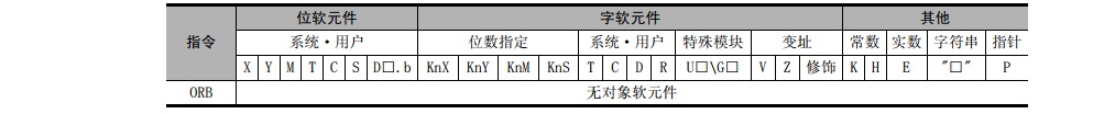

1). ORB指令(回路块的并联连接) 并联连接串联回路块时,分支的起点使用LD、LDI指令,分支的结束使用ORB指令。 ORB指令,与后述的ANB指令等相同,都是不带软元件编号的独立指令。 有多个并联回路时,在每个回路块中使用ORB指令,从而连接。
注意要点
使用ORB指令连接的并联回路数量没有限制。(上述理想程序的场合) 此外,虽然成批使用 ORB指令也无妨,但是由于 LD、LDI指令的重复使用次数限制在 8次以下,因此请务必注 意。(上述不理想程序的场合)。

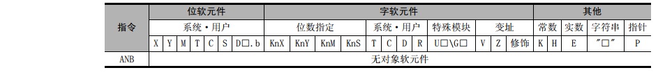

当分支回路(并联回路块)与前面的回路串联连接时,使用ANB指令。 分支的起点使用LD、LDI指令,并联回路块结束后,可以使用ANB指令和前面的回路串联连接。 有多个并联回路的时候,对每个回路块使用ANB指令,从而连接。
1). 指令格式
2). 对象软元件
2.功能和动作说明
1). ANB指令(回路块的串联连接)
注意要点
ANB指令的使用次数没有限制。 此外,允许成批使用ANB指令,但是请注意和ORB指令相同,LD、LDI指令的使用次数有限制(8次以下)。
