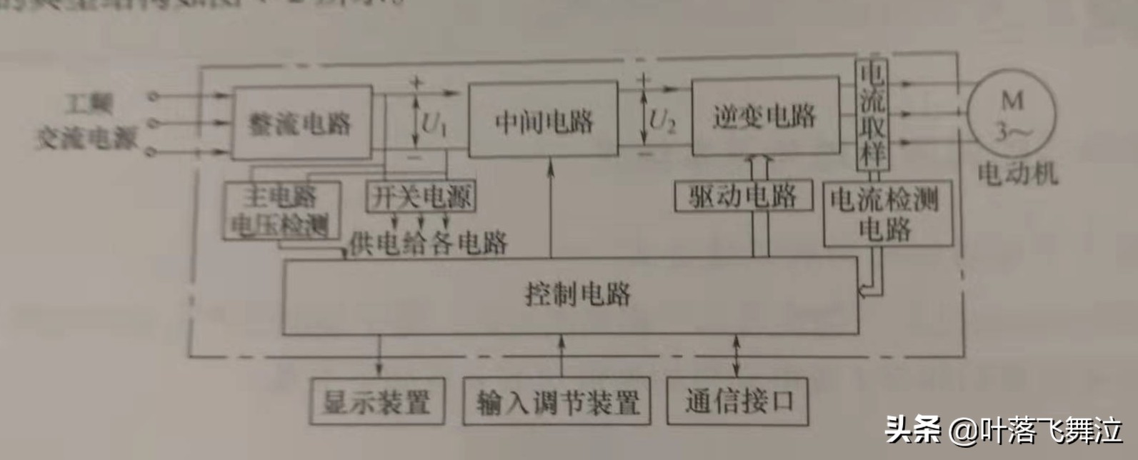

交-直-交型变频器工作原理:
工频交流电--整流(脉动直流电)-- 滤波 -- 逆变 -- 驱动脉冲(改变频率)

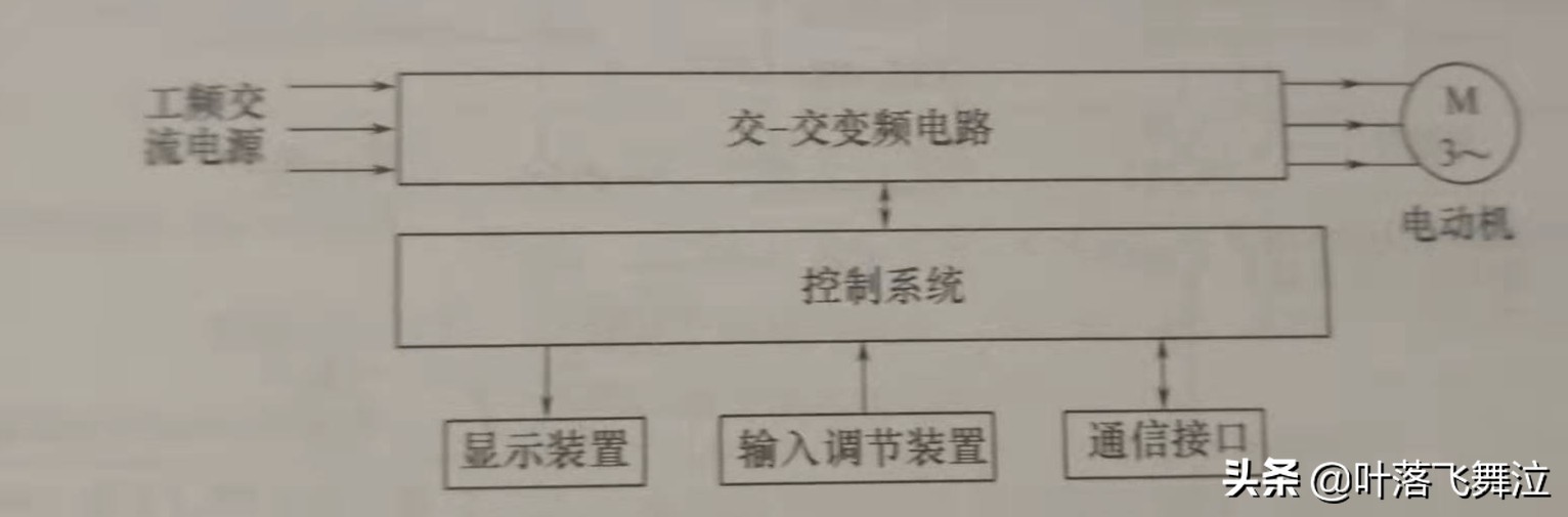

交-交变频器一般只能将输入电流频率降低输出。由此交-交变频器调速范围相对于交直交型变频器小很多,并且交-交变频器体积大,成本高,故交-交变频器使用范围很窄。
