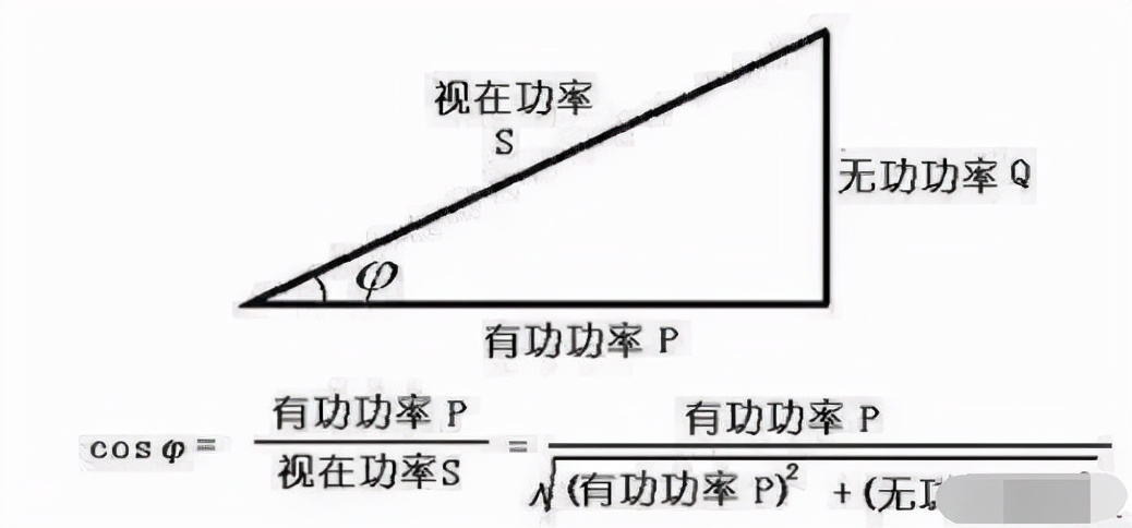

1.4视在功率、有功功率、无功功率关系
视在功率与有功功率、无功功率的关系为:视在功率的平方等于有功功率与无功功率的平方和。表达公式:S²=P²+Q²。
三种功率关系图
请注意:S=P+Q这是错误的。
1.5功率因数
功率因数是评价电路系统中用电效益的重要参数,功率因数越大说明用电效益越好。功率因数用Cosφ表示,功率因数最大值为1。从前面的公式中我们可以推导出以下公式:功率因数表达:Cosφ=P/S此公式表明:功率因数等于有功功率除于视在功率,功率因数越大,设备的有功部分所占比例就越大。当Cosφ=1时,设备为纯电阻设备。

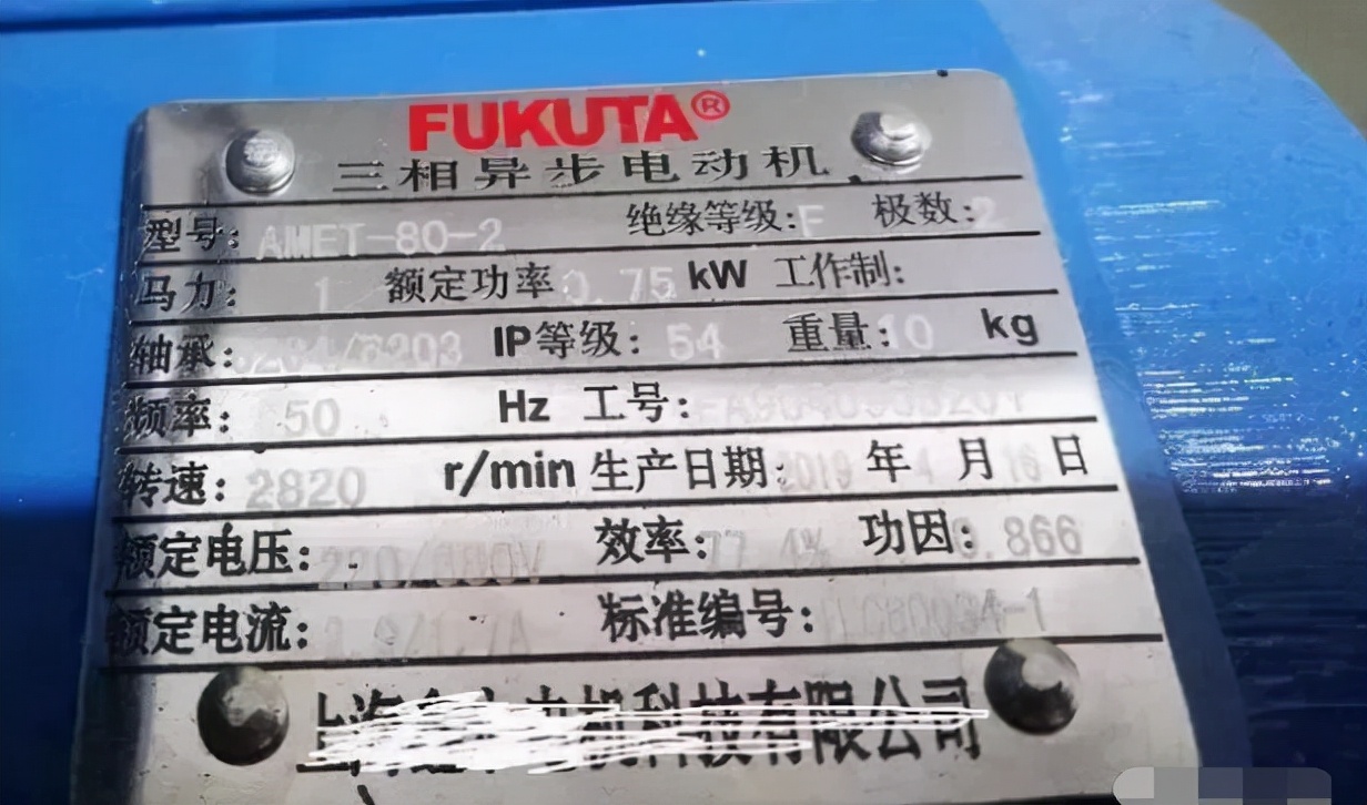

2.计算电机的功率因数
以下是一台某厂家生产的异步电机,在铭牌上可以看到:电机功率0.75KW,当电压为380V是,电流为1.7A,功率因数为0.866。
异步电机铭牌
我们验证下它的功率因数对不对。这里可以算出电机的视在功率S=380*1.7*√3=1118VA,因此功率因数Cosφ=P/S=750/1118=0.67。而设备中标的功率因数为0.866显然是标高了。

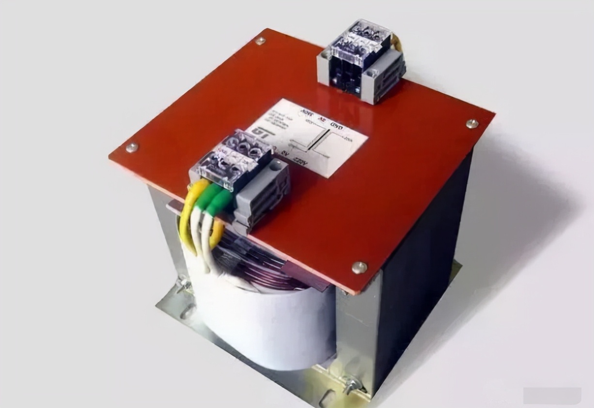

3.利用电功率公式来计算电流
有一台容量为2KVA的三相变压器,输入电压为380V,输出电压为220V。那么其输入端与输出端的电流分别是多少呢?解题公式:S=√3UI输入端电流I1=2000/380/√3=3A输出端电流I2=2000/220/√3=5.2A注:这里的√3(根号3)是怎么来的,下期的相电压、线电压区别里会讲到。
单相变压器
