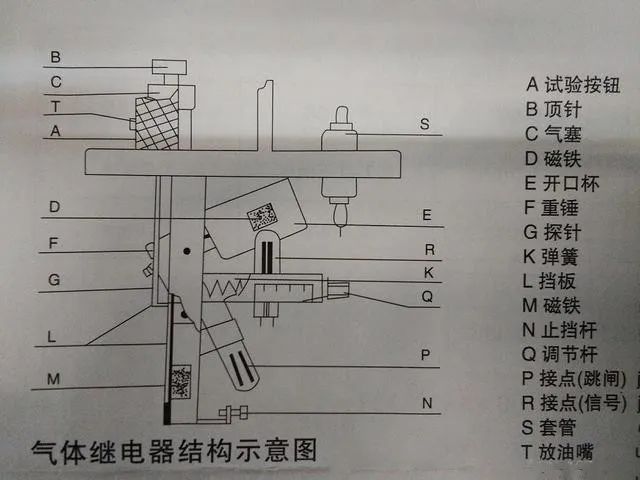

变压器遭受短路冲击后,在气体继电器内可能会积聚大量气体,因此在变压器事故后可以取气体继电器内的气体和变压器内部的油进行化验分析,即可判断事故的性质。
