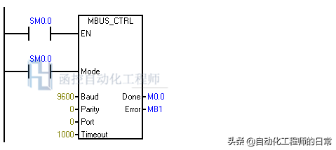

程序段1
通过在每次扫描时调用 MBUS_CTRL 来初始化和监视 Modbus 主站。Modbus 主站设为 9600 波特,无奇偶校验。从站设备允许在 1000 毫秒(1 秒)内进行响应。

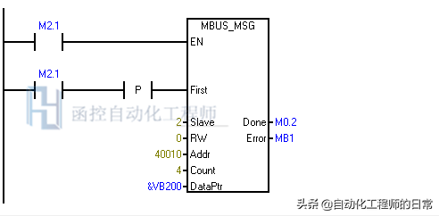

程序段6
第二个启用标志 (M2.1) 接通时,调用第二条 MBUS_MSG 指令。只需为启用该指令的第一次扫描设置 First 参数。
该指令会对从站 2 的 4 个保持寄存器执行读取 (RW = 0) 操作。数据从 Modbus 从站中的地址 40010 - 40013 读取,并复制到PLC中的 VB200 - VB207(4 个字)。

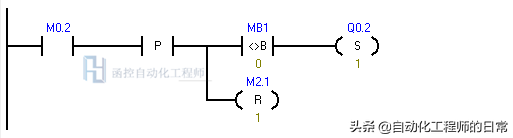

程序段7
第二条 MBUS_MSG 指令完成(“完成”(Done) 位从 0 变为 1)后,清除第二条 MBUS_MSG 指令的启用标志。
如果错误 (MB1) 不为零,则置位 Q0.2 显示错误。
