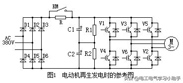

电压型的交-直-交通用变频器,对三相交流电源进行不可控桥式整流,再经电解电容滤波,最后由无源逆变环节输出频率可调的交流电供给电动机。这种通用型变频器用于矿用提升机、轧钢机、大型龙门刨床、卷绕机及机床主轴驱动等系统时,由于要求电动机四象限运行,所以当电动机减速、制动或者带位能性负载重物下放时,电动机可能处于再生发电状态。
当变频器输出频率降低时,电动机的同步转速随之下降,而由于机械惯性的作用,这时同步转速可能降低到小于转子转速,这时电动机即从电动状态转变为发电状态。由图1可见,电动机M再生发电的电能经并联在V1~V6上的续流二极管全波整流后反馈到直流电路,使电容器C1和C2两端电压升高,形成“泵升电压”。过高的泵升电压有可能损坏开关器件、电解电容,甚至破坏电动机的绝缘。为使系统在发电制动状态能正常工作,必须采取适当的制动方式。
1.能量消耗型
这种制动方法是在变频器直流回路中并联制动单元和制动电阻,通过检测直流母线上的电压来控制制动单元功率管的导通与否,从而实现制动电阻的接入和断开,如图2所示,虚线框内是制动单元,DR是制动电阻。当直流母线上的电压,即电容器两端的电压达到或超过门槛电压(例如700V)时,功率管导通,制动电阻DR接入电路,再生能量在制动电阻上以热能的形式被消耗掉,从而防止直流电压的上升。由于再生能量未能得到利用,因此属于能量消耗型。当直流母线上的电压低于门槛电压时,制动过程结束。
图2中虽然两只电容器C1和C2两端各自并联有均压电阻,但这些电阻的阻值较大,约为几十千欧至几百千欧,与制动电阻几欧至几十欧的阻值相比不在一个数量级上。均压电阻起不到泄放再生电能的作用。

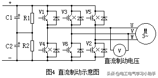

三、变频器的直流制动
所谓“直流制动”,一般指当变频器的输出频率已经降低到较低值,电动机的转速降低到一定数值时,变频器输出直流电压至异步电动机的定子绕组。这时异步电动机的定子绕组因直流电流而形成静止磁场,转动着的转子切割该静止磁场而产生制动转矩,此时电动机处于能耗制动状态使旋转的转子存储的动能转换成电能,以热损耗的形式消耗于异步电动机的转子回路中,从而使电动机迅速停止。采用直流制动的变频调速系统,仍应在变频器直流环节接入制动单元和制动电阻。
实现变频调速系统的直流制动,应对变频器的相关功能参数进行设置。
变频器在实施直流制动时,封锁6个逆变管中的其中4个,如图4中画有“×”记号的V3、V5、V4、和V2;导通V1和V6,这样,从直流电源正极开始,经导通的逆变管V1→电动机的端子U→电动机内部绕组→电动机的端子V→导通的逆变管V6→直流电源负极,形成一个直流通路,对电动机实施直流制动。
