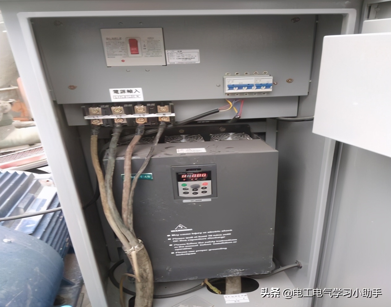

        变频器对于现代的一线电气作业者来说还是很常见的东西,国家的日益昌盛,科技的不断进步这些电器产品就像是白炽灯遇到了LED灯一样,换代很快。笔者在工作之余对于的了解仅限于会简单的使用,没有更深入的了解。这样做的后果就是出现了下面这样的一个维修案例。
        由于是在建筑项目施工的时间出现的这样一个问题,时间紧急,任务比较重要,这因为是直接影响到总的项目施工计划。那么这是一个啥样的故障呢?
       现场长距离用YJLV150的供电电缆给一台带有变频器启动柜的高压泥浆泵供电,这个前提是这条供电回路上还接有其他两个用电设备。这两台用电设备的功率大约在80KW左右,现场所有的设备都在按部就班的工作,就是在用到高压泥浆泵的时候,操作高压泥浆泵的师傅却惊奇的发现在别的项目用的好好的设备在我们这各项目上就出现故障了,并且还有故障报警信息。变频器上面的显示屏中显示:“低电压报警”,由于现场没有变频器说明书,我在现场拿万用表测变频器输入端电压发现只有365V,就想着是否可以去调节变频器输入电压参数去实现变频器的正常工作也是在。因为我们知道变频器的输入电压在一定允许范围内可以调整的。我就一边在手机中搜索变频器说明书,一边熟悉变频器的面板按钮。由于是单机单台变频器控制设备,不用考虑其他。旁边有一同单位的同道说是否可以增加一个电容补偿柜这样补偿一下。我说,这样不行。一是现场条件不允许另外就是我们选择多大的电容,啥样的电容,怎样接,第二是电容补偿是补偿功率因数,箱式变压器低压室原本就有集中补偿,还有必要在现场做个就地电容补偿柜吗?随后我就在手机上搜索变频器说明书。然后就去参数里查找后试着降低输入电压值,一切正常。
     小结:同为电气同道的师傅说的方案也有值得借鉴的地方,还有就是一点就是集中补偿或者就地补偿笔者觉得在此案例中意义不大。
