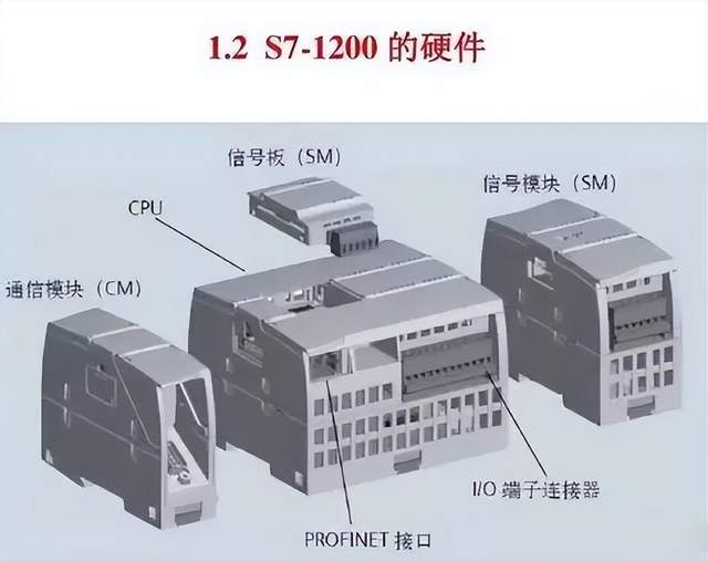

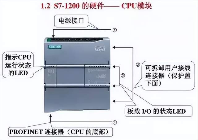

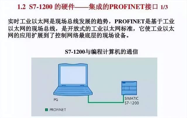

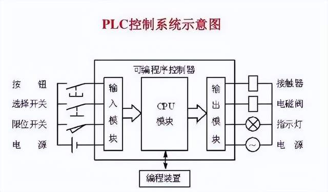

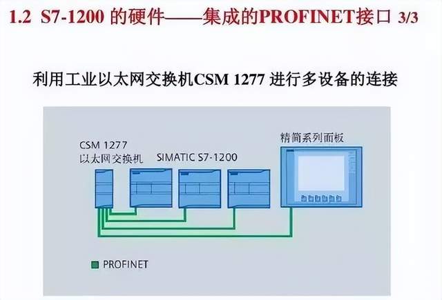

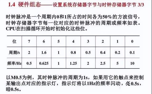

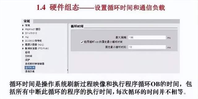

S7-1200PLC主要面向简单而高精度的自动化任务,它的设计紧凑、组态灵活且具有功能强大的指令集,S7-1200PLC这些特点的组合使它成为控制各种应用的解决方案
CPU将微处理器、集成电源、输入电路和输出电路组合到一个设计紧凑的外壳中以形成功能强大的PLC。
CPU根据用户程序逻辑监视输入并更改输出,用户程序可以包含布尔逻辑、计数、定时、复杂数学运算以及与其他智能设备的通信。

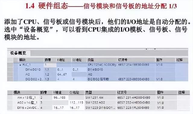

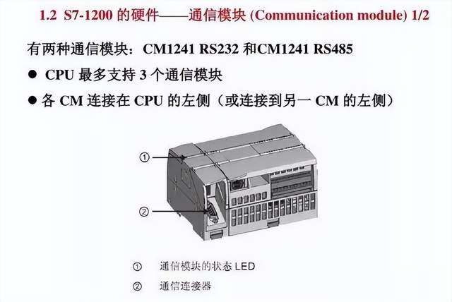

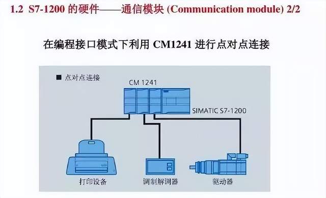

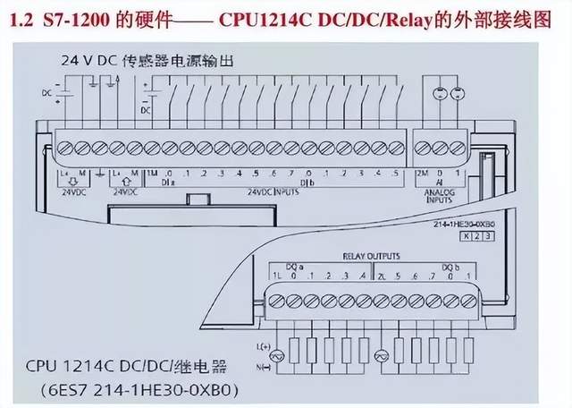

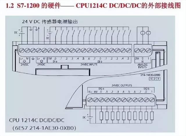

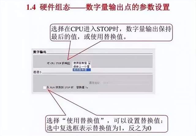

S7-1200的硬件--数字量I/O
可以选用8点、16点和32点的输入量输入/输出模块,来满足不同的控制需要。

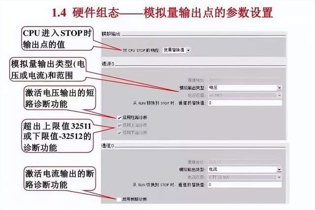

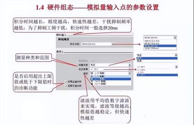

在工业控制中,某些输入量(温度压力流量、转速等)是模拟量,某些执行机构(电动调节阀和变频器等)要求PLC输出模拟量信号,而PLC的CPU只能处理数字量。
模拟量I/O模块的任务就是实现A/D和D/A。

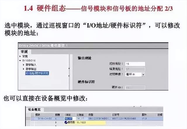

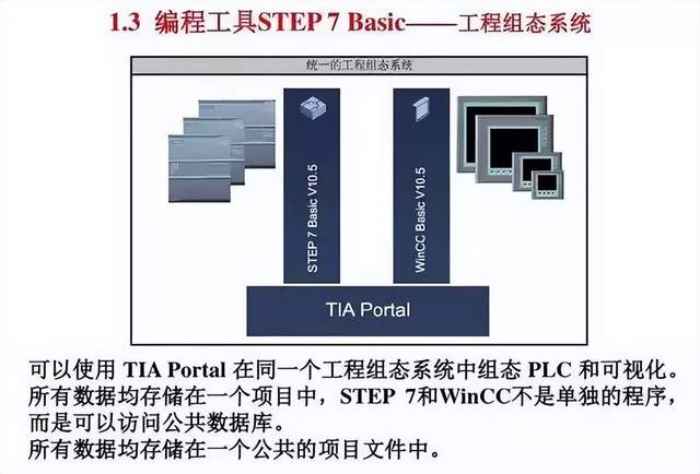

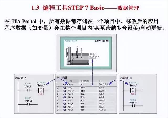

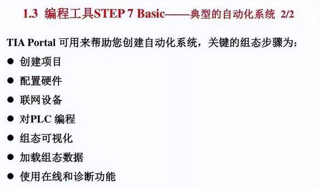

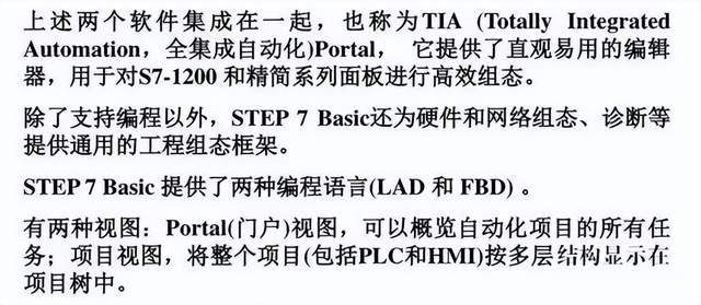

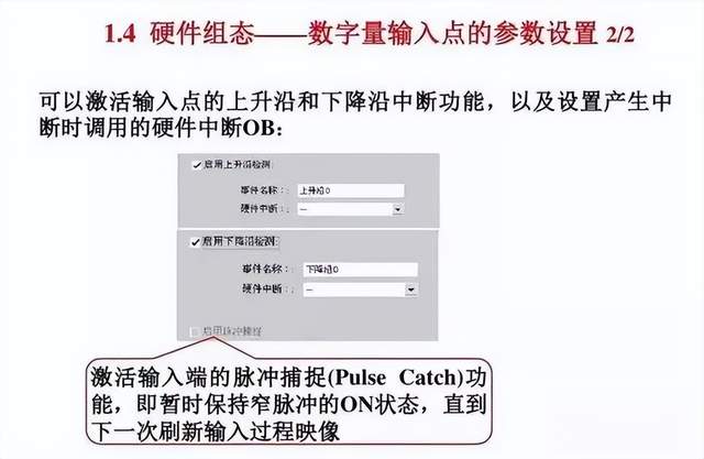

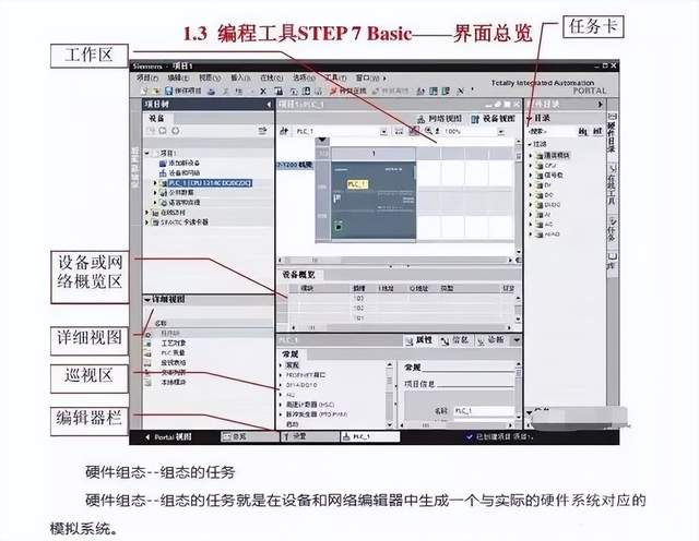

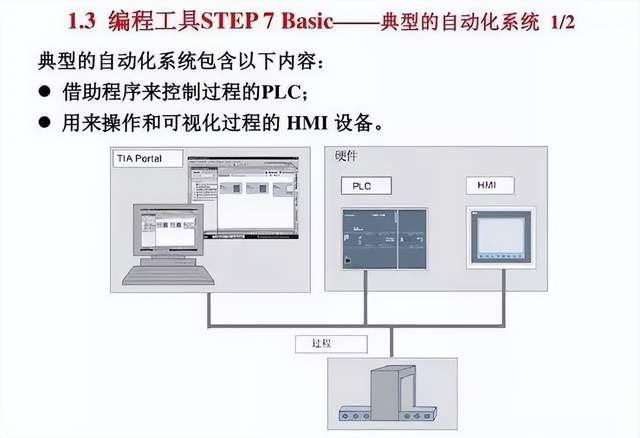

编程工具STEP7 Basic-特点
STEP7 Basic是西门子开发的高集成度工程组态系统,包括面向任务的HMI智能组态软件 WINCC Basic。

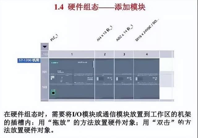

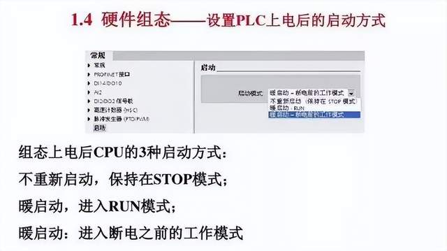

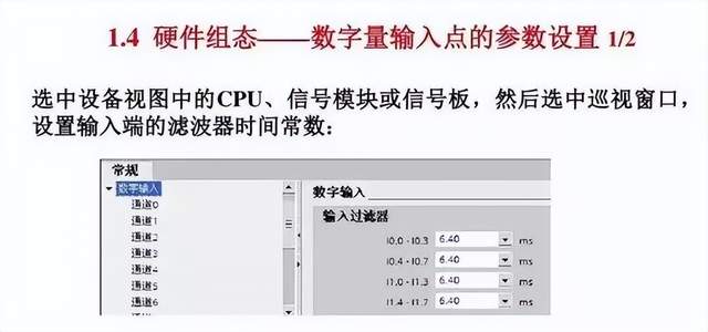

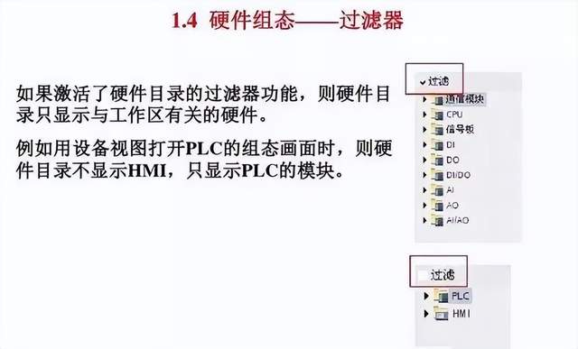

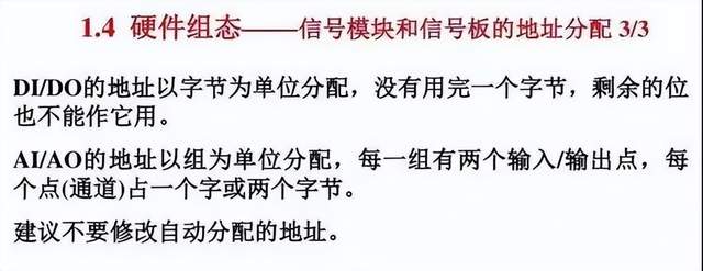

硬件组态--删除硬件组件
可以删除设备视图或网络视图中的硬件组态组件,被删除的组件地址可供其他组件使用。不能单独删除CPU和机架,只能在网络视图或项目树中删除整个PLC站。
删除硬件组件后,可以对硬件组态进行编译,编译时进行一致性检查,如果有错误将会显示错误信息,应改正后重新编译。
