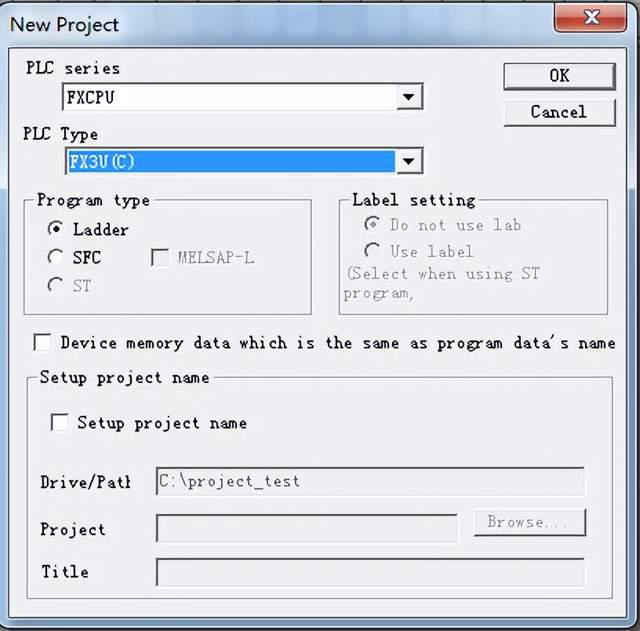

打开GX Developer软件,然后选择新建一个工程,PLC类型选择为FX3U(C)。

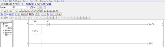

2.2 编写测试程序

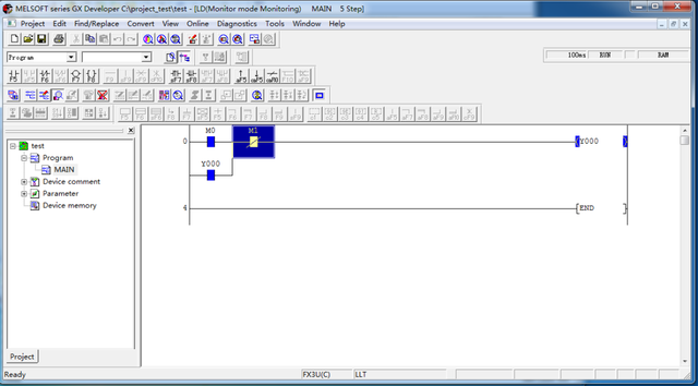

在主程序中编写一个简单的测试程序,以启停控制为例,如图所示
2.3 下载仿真运行程序

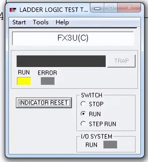

选择tools-start laader logic text,程序将下载到虚拟PLC中,下载完成PLC显示run模式。

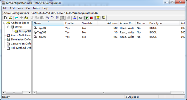

3.1 创建new device

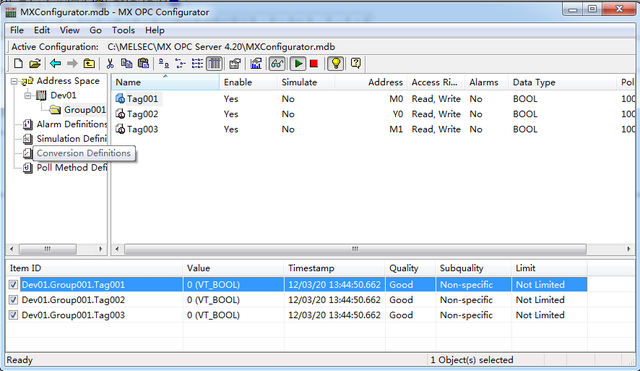

打开MXConfihurator,选择edit-newdevice,分别添加M0、M1、Y0变量
3.2 数据读取测试
选择monitor view,然后查看数据的读取情况,quality显示good即为通讯成功,如图

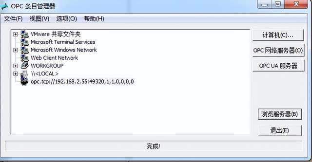

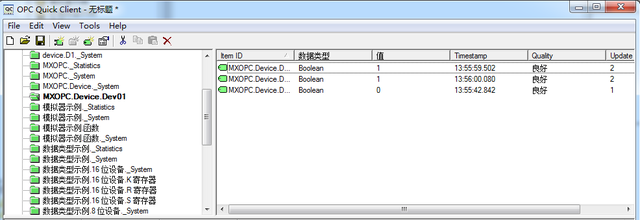

创建新通道,添加OPC DA Client,然后分别关联M0、M1、Y0变量,如图
4.2 使用Quick client监视修改数据
打开Quick client,将M0变量值由0变为1,数据变化同时,监视程序也相应变化。

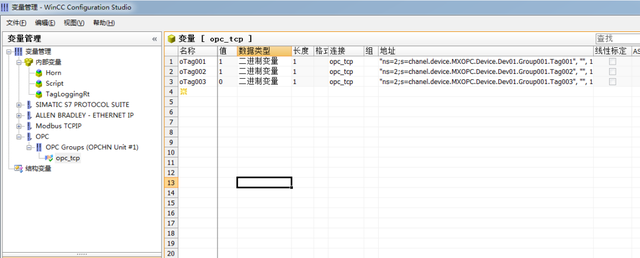

打开 WinCC 软件新建一个项目,右键“变量管理”,点击添加新的驱动程序,添加“OPC”驱动,并关联变量。
5.2 监控变量数据
添加后的变量在图中左侧opc栏中,激活wincc运行以后可以看到连接状态正常,在右侧值一栏数据读取也正常,至此遍完成了从三菱虚拟PLC到wincc的OPC通讯。
