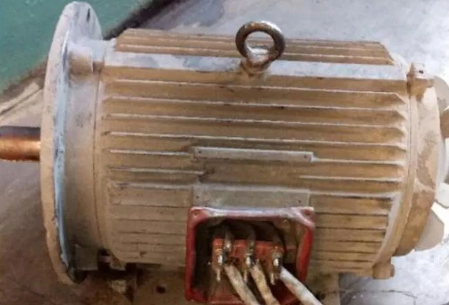

电机电压 380V 三角型接法,每次停机后、启动前按规程用500V兆欧表例行摇测定子绕组对地绝缘水平时,其阻值均为0 ,但却能正常启动,运行时亦无任何异常!
电机本身无任何损坏,环境温度与湿度都在正常允许范围内!此现象并非单台设备的特例,这样的电机共有4台,均有同样的现象。
现场的工作人员在岗多年,只摇出过一次正常值,但据他说,他自己也不知道是怎么摇出来的……但可以肯定的是,4台电机真实的对地绝缘是正常的,但用常规摇测方式只能摇出 0值 !
请问什么原因会造成这种现象?电机本身未受潮,摇表也没有任何问题,摇测过程均按规程操作,现在已经可以肯定引起这种现象的原因并非单一一种情况,而是多种因素共同作用的结果,但每个因素单独存在时都不是故障或缺陷!
电友A:电动机测绝缘不合格但能够使用,这种情况确实是有的。用摇表测绝缘等于零,但实际并不是电阻为零,不信你用万用表电阻档量一下,至少有几十K!要是电阻真的为零,一通电还不短路吗?!
为什么会出现这种情况?一般是因为环境气候潮湿,电机的绝缘材料含水量过大。
电友B:为什么启动运行正常?其实在这种情况下,电机的泄漏电流一开始是比较大的,等到电机热量上来以后,逐渐就把水分烘干了。不信?你在电机运行几个小时以后停下来再摇测绝缘试试,看看是不是绝缘数值上来了。
另一种可能,你的电机都应该是正常的,就是你的500V兆欧表例行摇测时可能有一定问题。在使用兆欧表前、要首先要正确的对兆欧表进行检测,就是先将两表笔分开,以每分120转摇摇表,阻值应该是无限大,再将两表笔短接。以每分120转摇摇表,阻值应该是零。好好查一下表的接线,摇表有三个接线柱,是不是把线接错了。
