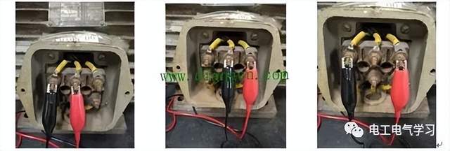

1、测量电动机相与地(外壳)绝缘电阻时,E端(黑色引线)接电动机外壳,L端(红色引线)分别接被测绕组的一端(U-外壳;V-外壳;W-外壳)如图1所示。

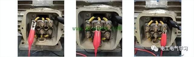

2、测量电动机相与相绝缘电阻时,E端(黑色引线)、L端(红色引线)分别接三相电动机三相被测绕组的一端(U-V;U-W;V-W)如图2所示。
