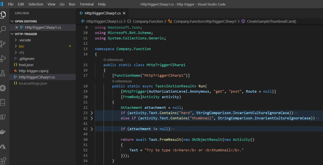

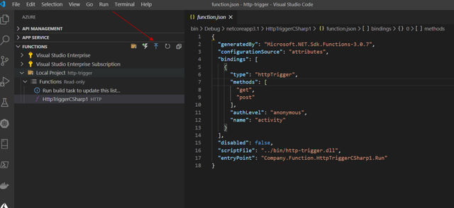

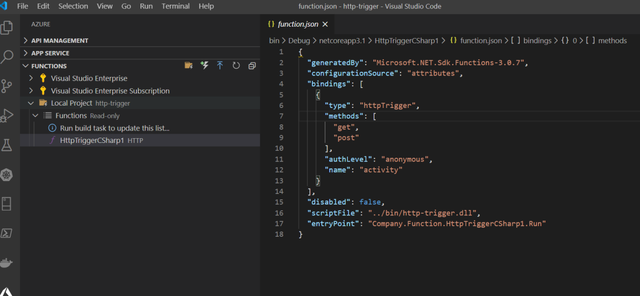

3. 查看项目内容。这里就是简单的api function,接受Activity请求模型(微软的Bot Framework),并标记了function的trigger类型是httptrigger,认证级别也是匿名的,这样在call这个api的时候就不需要提供token了。当然实际情况是需要有token验证的,这里不多介绍。

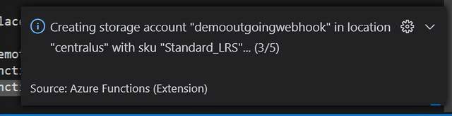

4. 选择Location。需要指定我们的app部署到哪个region。

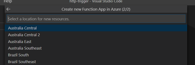

5. 等待部署。

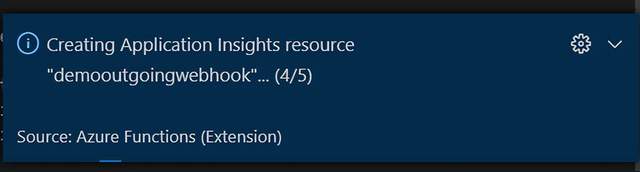

或者看output的Log
提示相关resource已经创建好,部署完成。

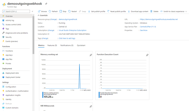

检查部署情况
我们登录Azure Portal检查一下部署情况。
可以看到URL一栏,就是我们OutgoingWebhook的地址。

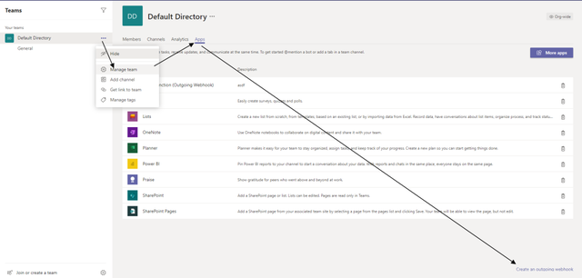

上面已经将服务部署在Azure Functions上,接下来打开Teams进行Webhook配置。
1.首先登入账号到Teams,定位到team的app标签页:

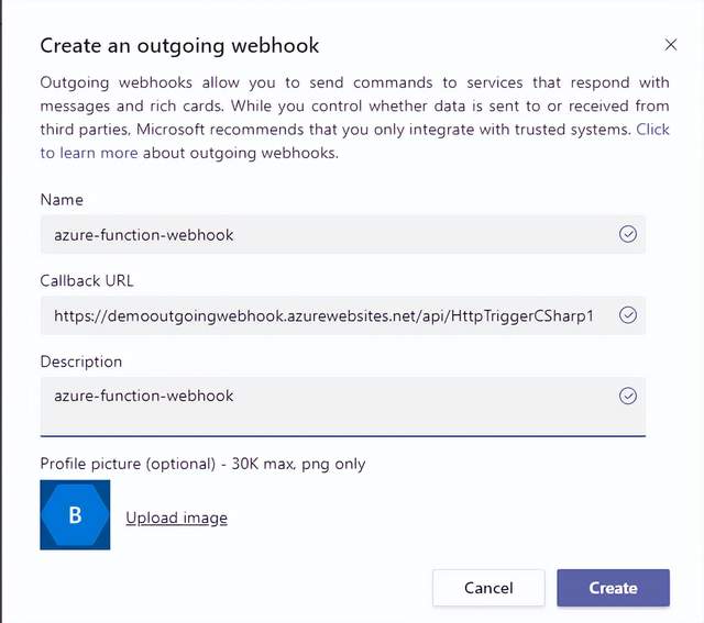

2.点击Create an outgoing webhook,填写名称和Callback URL。
Callback URL来自这里:

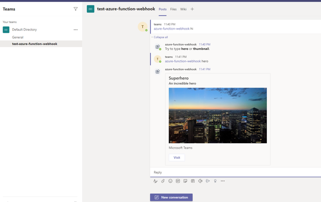

以上已经成功创建了outgoing webhook,并且这个hook是调用到azure function的。现在测试一下效果。

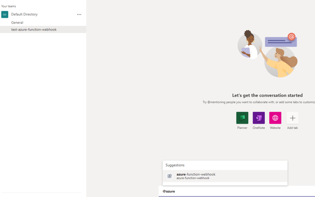

1. 我们再到team的channel里给它发消息(at它)
2. 随便发个什么消息,然后会得到回复
