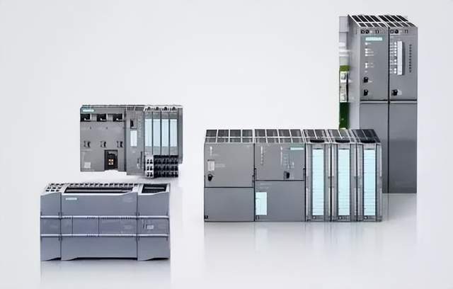

▲西门子
个人认为三菱(日系的中高端品牌)PLC的软件至少落后西门子5年以上,大中型的暂且不说,就拿三菱比较有优势的小型机FX系列和西门子S7-200系列相比,西门子有如下优势:
1、三菱的编程软件从早期的FXGPWIN到近期的GX Developer 8.8,和所有的日系品牌一样,该软件的编程思路是自上而下的单一纵向结构,而西门子的Micro-WIN则是纵向和横向兼备的结构,而且子程序支持局部变量,相同的功能只需要编一次程序即可,大大减少了开发难度和时间。
2、S7-200一直以来支持强大的浮点运算,编程软件直接支持小数点输入输出,而三菱直至近年推出的FX3U系列才有此种功能,以前的FX2N系列的浮点功能都是假的。
3、S7-200的模拟量输入输出程序非常简单方便,AD、DA值可以不需编程直接存取的,三菱的FX2N及其以前的系列都需要非常繁琐的FROM TO指令。FX3U如今倒支持此功能了,但足足晚了五年甚至更多。
4、当然三菱的FX2N系列也有它自己的优势,一是高速计数器指令比S7-200方便,二是422口比西门子的PPI口皮实(因为200系列的PPI口是非光电隔离的,非规范操作和仿制的编程电缆可能会导致串口损坏)。
以上的比较仅仅是小型机,至于西门子的300和400系列以及更大型的TDC系列,这里就无需多言了。
学PLC,三菱是很容易上手的,因为直来直去思路简单,但从学习的角度讲,肯定是西门子更好。
个人认为对于初学者学习西门子相对会更好上手一些,特别是基础差的初学者三菱的学习要不容易入门,西门子编程软件人性化。

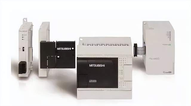

这主要体现在容量和运算速度上。西门子CPU226的程序容量20K,数据容量14K;而三菱FX2N总共才8K,后来的3U倒是有所改进。
西门子CPU226和CPU224XP标准配置2个485口即PPI口,最大通讯速度187.5K;而三菱FX3U之前的所有系列都是一个422口,而且速度是9.6K。如果需要连个智能仪表什么的则必须另购FX2N0-485BD等特殊模块。而且两个通信口可以一个连接下载数据线一个连接触摸屏进行调试程序,否则你就要拔下触摸屏数据线再连接触摸屏数据线,来回调整程序非常麻烦。’
▲三菱
上文已经说过200系列的PPI口是非光电隔离的,非规范操作和仿制的编程电缆可能会导致串口损坏。这个大家在使用时千万注意,最好不要带电插拔。S7-200的通信口真的非常娇气,绝对没有三菱的皮实。
