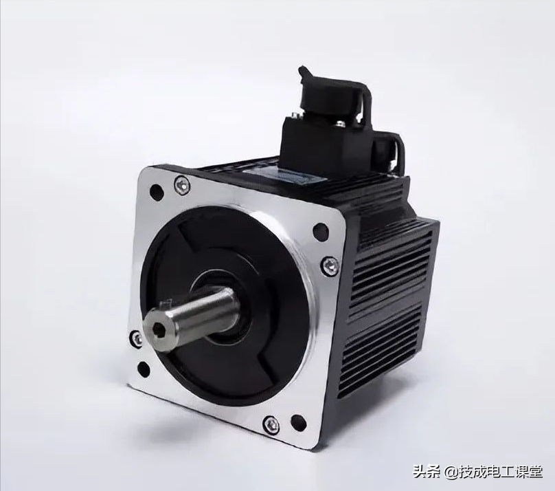

电机为什么会产生轴电流?
电机的轴---轴承座---底座回路中的电流称为轴电流。
轴电流产生的原因:
(1) 磁场不对称;
(2) 供电电流中有谐波;
(3) 制造、安装不好,由于转子偏心造成气隙不匀;
(4) 可拆式定子铁心两个半圆间有缝隙;
(5) 有扇形叠成的定子铁心的拼片数目选择不合适。
危害:使电机轴承表面或滚珠受到侵蚀,形程点状微孔,使轴承运转性能恶化,摩擦损耗和发热增加,最终造成轴承烧毁。
