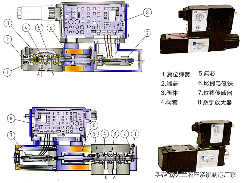

伺服”的本义是“随动”---跟随着输入信号动。因为实际应用中经常会有多种干扰因数,使输出结果偏离输入信号。所以,只有配备了输出结果检测手段,术语称反馈,根据反馈与输入信号之差再做调整,才能较好的跟随输入信号。
伺服阀主要用在电气液压伺服系统 中作为执行元件。在伺服系统中,液压执行机构同电气及气动执行机构相比,具有快速性好、单位重量输出功率大、传动平稳、抗干扰能力强等特点。另一方面,在伺服系统中传递信号和校正特性时多用电气元件。因此,现代高性能的伺服系统也都采用电液方式,伺服阀就是这种系统的必需元件。
电液伺服阀
伺服阀 的工作原理:
当连通电流的时候,挡板会向右移动,使得其右边的喷嘴节能作用变强,自然流量也会随之减少。与此同时左边喷嘴节流作用会减少,流量会随之增加。这时候阀芯它两端就会失去平衡,使得阀芯会向左移动。然后阀芯它的位移量跟马达的电流量是形成正比的,而在阀芯上面的液压力跟弹簧力是刚好平衡的。
伺服阀结构比较复杂,造价高,对油的质量和清洁度要求高。新型的伺服阀正试图克服这些缺点,例如利用电致伸缩元件的伺服阀,使结构大为简化。另一个方向是研制特殊的工作油(如电气粘性油)。这种工作油能在电磁的作用下改变粘性系数。利用这一性质就可通过电信号直接控制油流。
