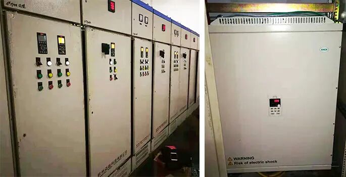

在北方,锅炉供暖关系到千家万户的日常工作和生活。尤其是大片集中供热系统中,对恒压恒温控制及可靠性要求高。新科瑞c500-z中压变频器系列(功率范围:45kW~800kW)可满足锅炉大功率风机水泵的需求,成熟的技术和稳定的生产工艺,确保了产品的可靠性和稳定性。
下图是新科瑞400kw变频器在山东某市供热有限公司项目的应用现场图片:
