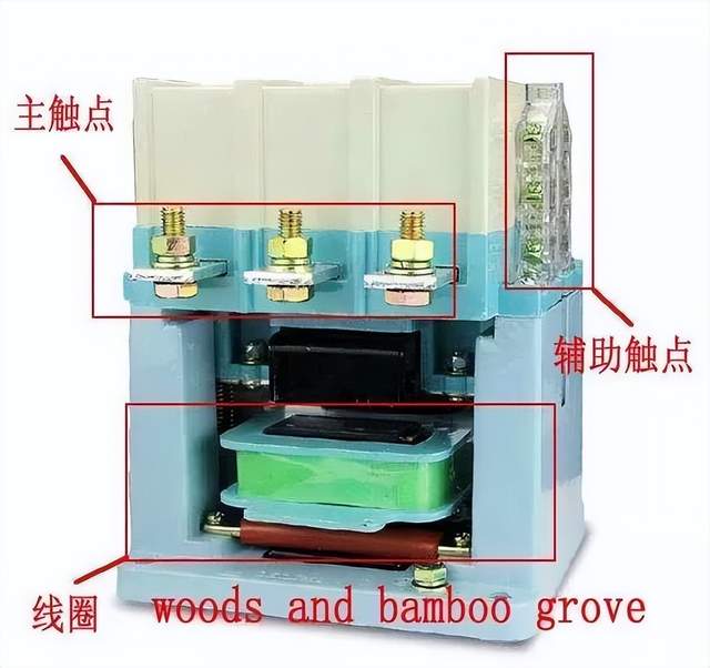

电气控制中,交流接触器是常用的电气元件之一,也常是引起多种电气故障的源头所在。
交流接触器时间用长了,特别在粉尘多的恶劣环境下。有时会出现在吸合保持后,发出吱吱或嘚嘚声,究其原因分析如下。

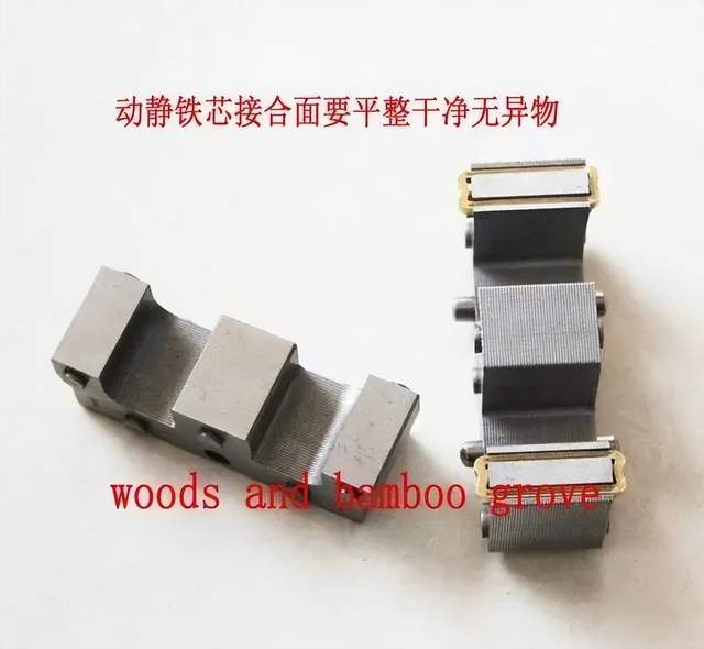

一,吸合保持后发出吱吱声
动静铁芯接合面图
完好的交流接触器在得电吸合时,是没有声音的,当在吸合时,发出吱吱声,原因是动铁芯和静铁芯表面有污垢或;复位动铁芯的压簧受力不均匀;动铁芯移动通道不畅等。造成动铁芯静铁芯接触表面不切合,有间隙,使磁路回路的磁阻增加,降低了磁吸力,为克服此种现象,线圏中电流就会增大,来阻止磁吸力下降,不断纠正。而发出的吱吱声,正是电流声与复位压簧颤振的共振发出的,动铁芯与静铁芯缝隙越大,吱吱声越大。
后果会造成
a,交流接触器线圈烧坏
线圈实物图
b,主副触头会接触不良,特别是主触头的负载较大,易产生电弧,烧坏主触点,或不均匀粘连;或缺相,都会造成三相负载缺相运行。甚至三相负载(如电机)烧坏。而辅助触点如用于其它支路上时,会影响到该支路的正常运行。
因此,一旦交流接触器发出吱吱声,应立即处理。

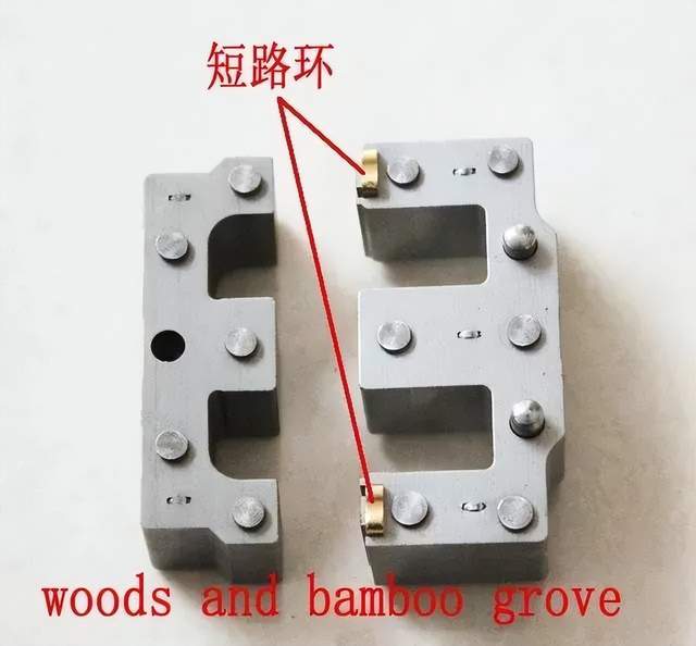

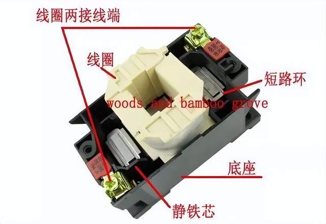

二,吸合时发出嘚嘚声
当交流接触器吸合时,发出每秒100次的嘚嘚声,这是交流接触器的静(动)铁芯的短路环开路造成的。

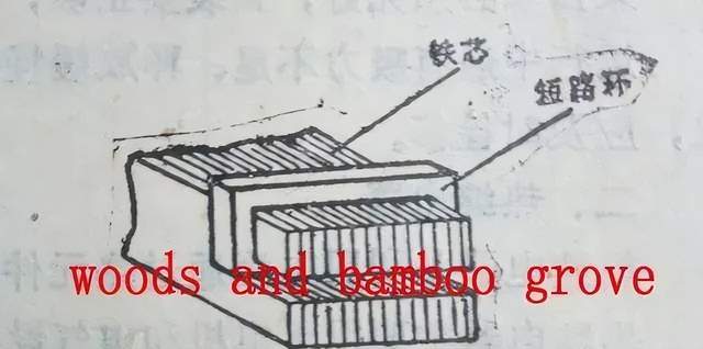

铁芯示意图
铁芯实物图
50HZ/S的交流电在一秒内有100次过零,过零时,动铁芯与静铁芯形成的闭合磁路产生的磁力也会过零。而短路环(加装在静或动铁芯上)的作用是交流电过零时,产生反电势,此反电势在短路环中产生电流,该电流产生磁场,维持住动静铁芯吸合在一起。
一旦短路环开路,维持功能失去,过零时动铁芯在复位压簧作用下释放,过零后,动静铁芯又切合在一起,不断重复,发出每秒100次嘚嘚声,此声是动静铁芯吸合时的撞击声形成的。
后果会造成
所带三相负载处于不断启动停止切换状态,易损坏负载。而辅助触点造成的后果同上。
遇之情况时,更换交流接触器,或用铜丝做成短路环临时代用一下。
