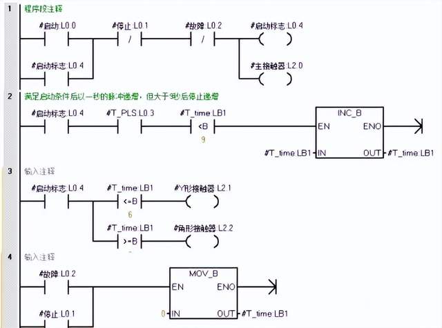

第二步是打开一个程序,建立对应的局部变量表,如下图所示
第三步则是关键的一步,程序的设计编写

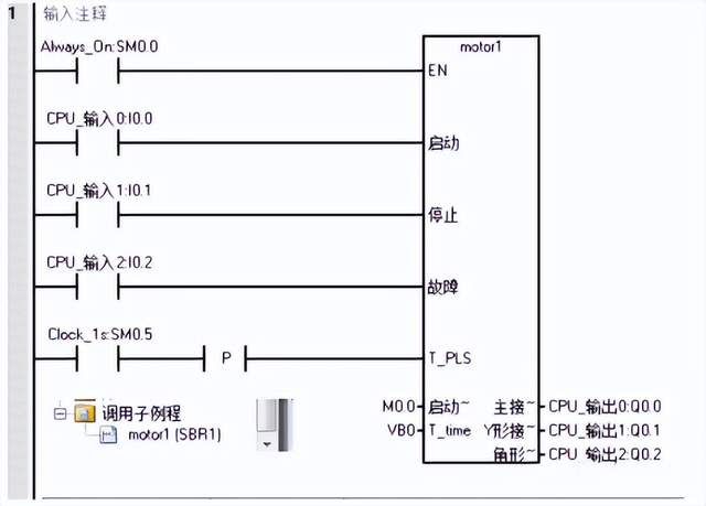

第四步,那就是MIAN主程序中调用我们编写好的子程序
至此,一段简单的子程序就建立并调用完成了;

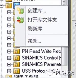

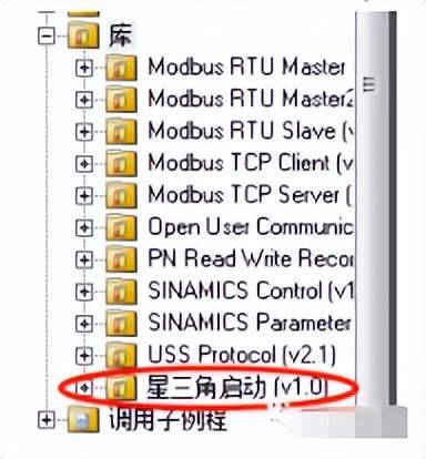

第一步:在软件指令树中找到“库”右键点击选择“创建库”
第二步:则会出现下图所示的对话框,可输入新建库的名称以及库的保存路径,一般默认存在STEP 7-MicroWIN SMART的Lib文件夹中即可。选择对用的存放路径后点击保存,然后点击下一页

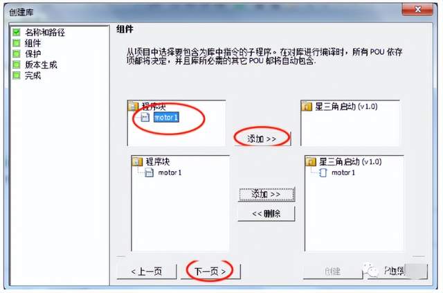

第三步:选择需要创建库对应的程序块后点击添加,接着点击下一页;如下图所示

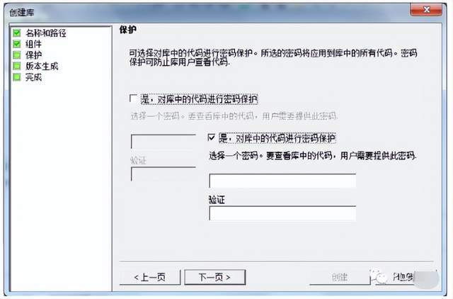

第四步:此时,我们可以根据需要选择是否对其库文件进行密码保护;如需要则勾选“是........”输入相关的数字串后点击下一页;如下图所示

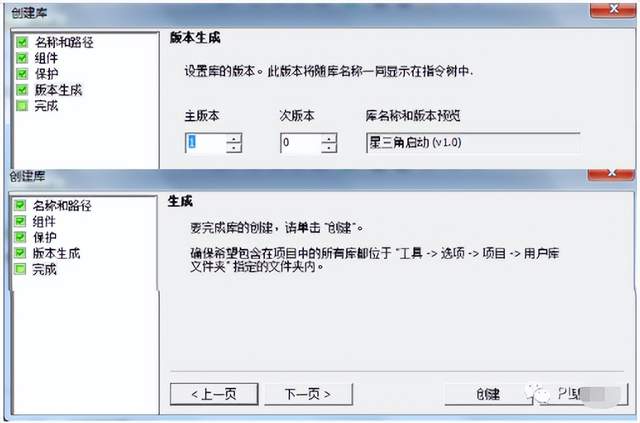

第五步:在这里我们可以选择自己想要生成的版本;紧接着同样选择下一页,此时“生成”对话框会提醒我们库所在的路径;如下图所示
第六步:参照第一步选择“打开库文件夹”则会显示我们刚刚创建的库文件:如下图所示

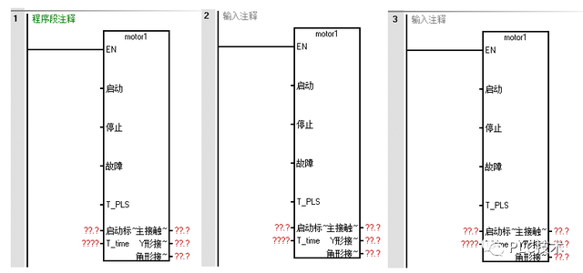

这时我们参照第一步选择“刷新库”后关闭软件后再次打开软件,找到库。则会出现我们刚刚创建的库了;如下图所示
第七步:我们可根据需要反复不断的调用库文件,选择不同的实参就可以了
这就是通过子程序局部变量做出来的效果
通过以上几步我们可以清晰的看到,一台电机只需要输入最关键的几个量。而中间的转换过程由事先设计好的子程序完成就可以了。并且在同一个主程序中子程序是可以反复调用的。也就是你有几台电机,就调用几次;从而完全免去了反复修改变量的麻烦。
