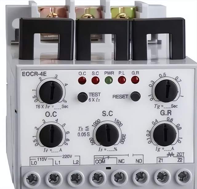

随着电子和相应软件技术的完善,目前几乎所有针对三相异步电动机驱动控制电路中,均加入了电子或智能型电动机综合保护器。这些综合保护器的功能几乎都包含了过载、短路、过欠压三大类,至于这三大类保护功能的参数整定,或许还有部分同行不甚了解,为此我们不妨共同复习一下。
过载保护功能主要是侧重于电动机运行过程的电流监测,其整定通常情况下为1.05—1.2倍的电动机额定电流。倍率的选择依据主要是看电动机所驱动负载的变化程度:若负载几乎恒定不变亦或是偶尔出现小幅波动,那么整定倍率可以适当选择小一些;
反之如果电动机驱动的负载波动较大,诸如卷扬机等,这时过载整定倍率则需选择大一些。此外需要说明的是,过载保护功能具有反时限特性——其保护动作时间同负载电流成反比关系,若所选配的电动机综合保护器具有“过载动作延时”参数设置选项,大家则需根据实际情况进行设置,通常情况下该时长在20—60S之间。
不同于具有延时特性的过载保护功能,短路保护功能为瞬时动作形式(个别保护器带有“短路动作时间”参数设置选项,但多为mS级)——当线路中的电流值达到保护装置所设置的参数值,保护器会立即动作毫无拖延。短路保护参数设置多为5—8倍的负载电动机额定电流,倍率的选择依据主要侧重于启动带载情况和启动频率。
电动机满载或者频繁启动时,整定倍率要大一些,以便防止两种情况下电动机启动电流较大引起保护器发生误动作。在此需要指出的是,目前部分智能型综合保护器(多为矿山单位使用)中的短路保护功能中有鉴幅和相敏两种模式供选择,简单来说鉴幅型短路保护功能主要针对电动机满载或频繁启动情况,以电流幅值为动作决定因数;相敏型短路保护功能主要侧重于负载线路较长的情况下,其动作在监测电流的同时还兼顾电压降参数。
至于综合保护器当中的过/欠压保护功能,无需多言是针对线路电压的。该保护功能主要依据主要是电路中电压波动不超过额定值的±15%。实际工作中我们要考虑到电动机两种情况下的问题:一是电动机满载或短时超载启动过程中造成的过大线路压降,要确保欠压保护功能不至于发生误动作;二来则是要考虑到部分电动机停机过程中产生的回馈电压现象,防止过压保护功能因此发生误动作。
