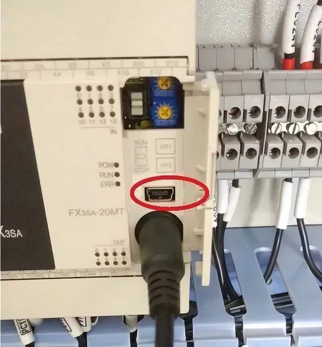

虽然串口优点很多,但也有不少缺点,最大的缺点就是速度慢。随着技术的进步,USB 逐渐占据半壁江山,现在 PLC 都支持 USB 现在程序,用的最多的就是 MICRO USB 接口,也就是老式手机和移动硬盘的那种 T 形口。不光 PLC,大部分触摸屏,文本显示器也是用此接口下载程序。
如上图所示,是三菱 FX3 系列 PLC,看红色圆圈部分的接口,很多工控产品都是此种接口。几乎所有的触摸屏都是此下载接口。

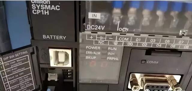

还有一种接口,是方形 USB 接口,也就是打印机上的那个接口,欧姆龙 PLC 就是用此接口,所以,打印机的连接线就是欧姆龙 PLC 的下载线。
如上图所示,红色圆圈部分,就是欧姆龙 PLC 的下载接口,这和打印机的接口是一样的。
