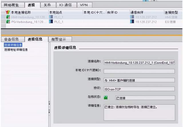

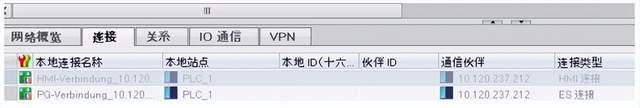

在 STEP 7 的“设备与网络”(Devices & networks) 编辑器中选择了一个 CPU 后,将在连接表 的在线视图中显示连接的状态。如下图所示:
在连接表中选择连接之后,可在“连接信息”(Connection information) 选项卡中查看详细诊 断信息。如下图所示:
“连接信息”(Connection information) 选项卡有连接的详细信息,如下图所示:
“连接信息”(Connection information) 选项卡有地址的详细信息,如下图所示:
