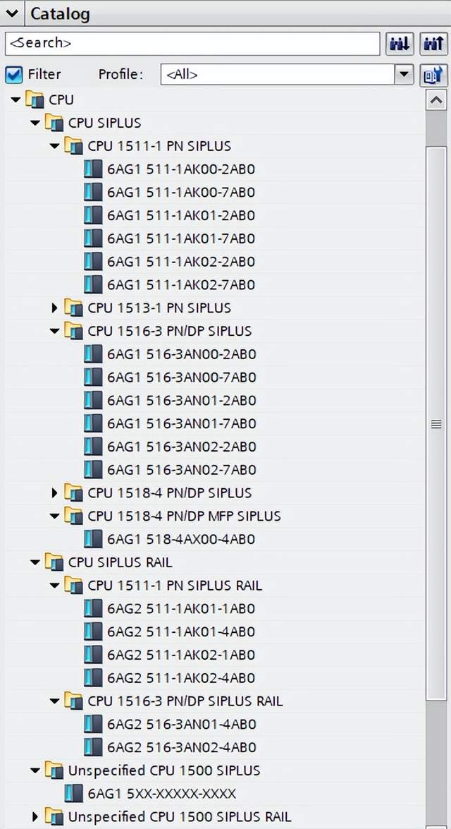

(一)用SIPLUS组件来组态SIPLUS硬件
下图显示了带SIPLUS极端组件的TIA Portal硬件目录。
图.1

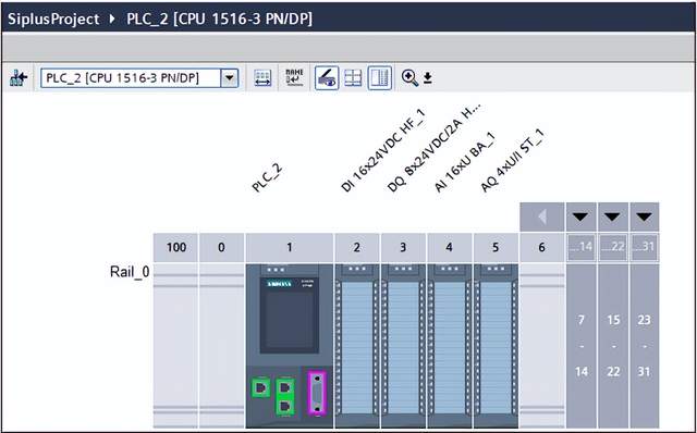

下图显示了一个已组态的 SIPLUS 极端控制器(CPU 1516-3 PN/DP SIPLUS)。
图.2
优点:
  • (1)安装指导(比如,通过散热器的限制)是可见的;
  • (2)统一的文件编制;
    (3)实际的硬件配置和TIA Portal中的组态是一致的。

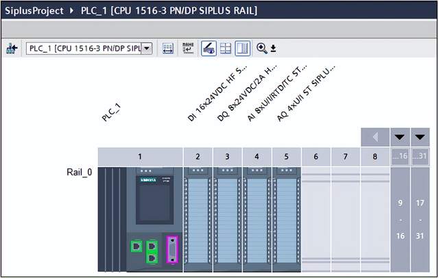

(二)用SIMATIC标准组件来组态SIPLUS硬件
下图显示了一个已组态的SIMATIC标准控制器(CPU 1516-3 PN/DP)。
图.3

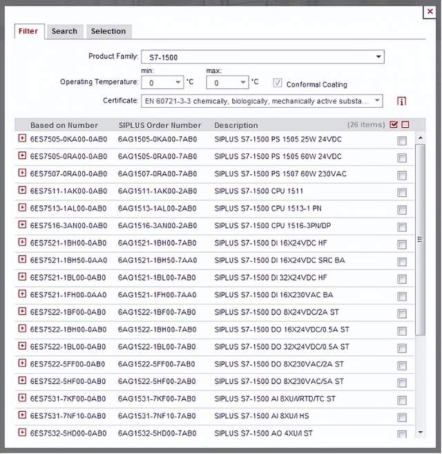

这种方式需要使用与 IPLUS 组件对应的订货号为(6ES7*)的 SIMATIC 标准组件来组态。订货号可以从 SIPLUS 硬件上(例如,基于6ES7...)或者通过转换工具获取。这个工具可以帮助识别对应的订货号。工具链接:
https://support.industry.siemens.com/cs/document/74455262/%E8%BD%AC%E6%8D%A2%E5%B7%A5%E5%85%B7(%E5%B0%86%E8%A5%BF%E9%97%A8%E5%AD%90%E6%A0%87%E5%87%86%E8%AE%A2%E8%B4%A7%E5%8F%B7%E8%BD%AC%E6%8D%A2%E4%B8%BA%E8%A5%BF%E9%97%A8%E5%AD%90-siplus-extreme-%E8%AE%A2%E8%B4%A7%E5%8F%B7)?dti=0&lc=zh-CN
优点:
  • (1)可以利用已有的标准组态 -> 无需重新组态;
  • (2)硬件替换方便。
缺点:
  • (1)在线诊断没有关于SIPLUS组件的使用信息;
  • (2)没有关于不允许的配置/安装指导的信息;
  • (3)文件编制不统一;
  • (4)实际的硬件配置与博途里的组态不一致。

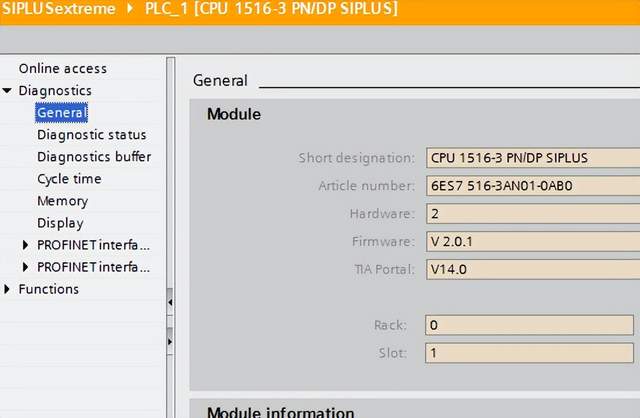

注意:
  • 有些SIPLUS极端组件在博途硬件目录里还没有单独的组件可供选择,只能用SIMATIC标准组件来组态。
  • 控制器里的标识数据(比如,订货号)是独立于组态的类型。这种方式下,“在线和诊断”里显示的订货号总是标准SIMATIC订货号 "6ES7 ..." (图4)。
