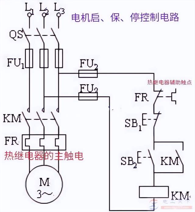

有关三相电机的使用问题,电机被烧掉的原因,大多数是只使用单一的空气开关进行保护。当电机因为缺相、过载时,空气开关不能及时跳闸,就会导致电机烧坏,怎么防止三相电机烧机,下面具体来看下。
三相电机烧机问题的防范措施
常用于三相电机保护的有热继电器、电动机综合保护器、变频器,需要与空气开关搭配使用。
1、热继电器
热继电器常用于电机过载保护,热继电器的整定电流值设定为电机额定电流的1.1倍。当电源电压缺相或出现机械问题时,都可能引起电机过载,电机电流过大,超过热继电器的整定电流值,热继电器金属片受热变形,断开辅助触点,让接触器的控制电路断电,进行保护。
2、电机综合保护器
电动机综合保护器具有缺相、过载、三相不平衡保护,使用时需要与接触器启、保、停电路搭配使用。电动机综合保护器不适用于电机正反转,容易引起误动作,设定电流为电机额定电流的1.1倍。
3、变频器
变频器的最大功能是对电机进行变频调速,但同时变频器对电机的保护是最全面的,变频器下的电机很少因故障而烧坏。变频器不仅对电机有缺相、过载、短路保护,还会起到欠压保护的作用。
热继电器与电机综合保护器进行保护时,都是断开电机的控制电路,在由控制电路断开主电路。当电机发生故障变频器进行保护时,直接切断电机电源的输出。
对电机保护效果:变频器>电机综合保护器>热继电器,价格:变频器>电机综合保护器>热继电器。
