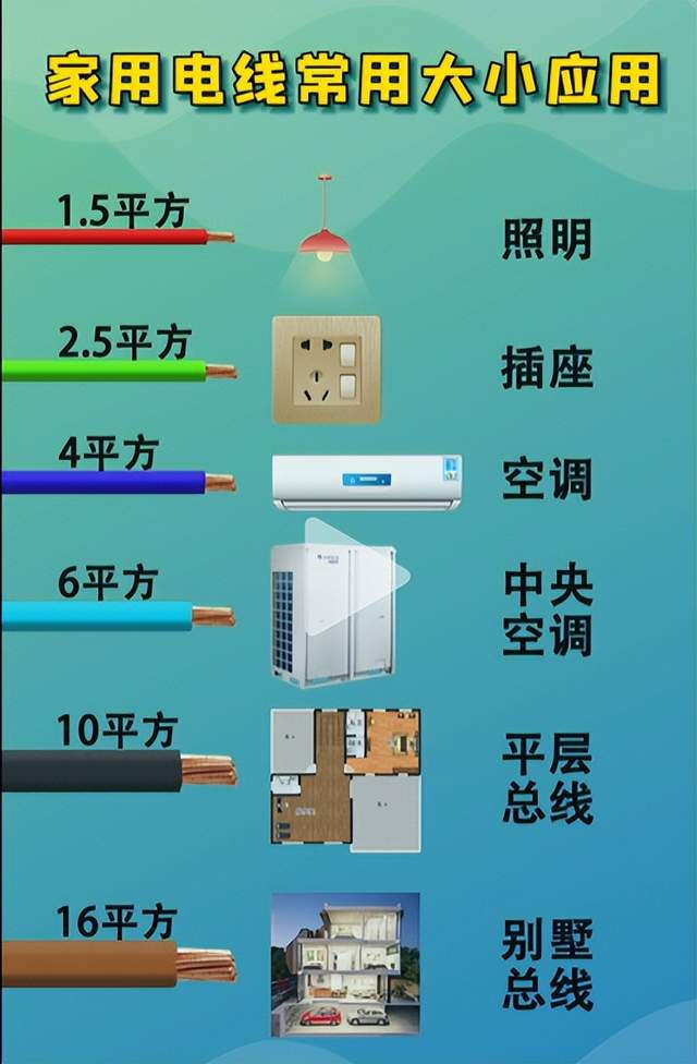

选择家庭用电不同负载电线时,需要考虑以下几个因素:
1. 电流负载:根据各个电器设备的额定功率和额定电流,确定所需的电线截面积。通常情况下,总电流负载不应超过电线的额定电流容量,以确保电线安全可靠运行。
2. 电线长度:电线的长度也会影响电压损耗和电阻。较长的电线会导致电压下降,因此需要选择截面积更大的电线来补偿损失。
3. 环境条件:不同环境条件会对电线的选择产生影响。例如,在高温或潮湿的环境中,要选择具有耐热和耐湿性能的电线。
根据以上因素,以下是一些常用的电线选择:
1. 照明电路:一般家庭照明电路的负载较小,可以选择1.5mm²或2.5mm²的电线。
2. 插座电路:插座电路需要承载较大的负载,因此可以选择2.5mm²或4mm²的电线。对于高功率设备,如空调、电热水器等,可能需要更大截面积的电线。
3. 空调电路:空调电路负载较大,通常需要选择4mm²或6mm²的电线。
4. 热水器电路:热水器电路负载较大,一般需要选择6mm²或10mm²的电线。
需要注意的是,以上仅为一般情况下的推荐选择,实际选择电线截面积时,应根据具体负载、电线长度和环境条件进行计算和判断。为确保电线安全可靠,建议咨询专业电气工程师或咨询相关规范和标准,以确保正确选择电线。
