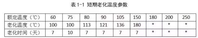

材料的短期老化温度,即我们平常在标准中最常见的7天、10天等,如105℃的材料,老化条件为136℃×7天。那这和额定温度是什么关系呢?在UL标准中,短期老化的温度是靠材料的长期使用经验获得的,但也总结了一些方法来确认。如在UL2556-2007标准4.3.5.6章及附录D中这样确定一个材料的短期老化温度。首先按照表1-1选择一个额定温度、老化温度和老化时间。
如果按照上述条件测试的材料的老化后的伸率变化率大于50%,则认定为此材料可以按照此条件来确定老化温度,如果伸率变化率大于50%,则材料的额定温度和短期老化温度要下降一个等级。
