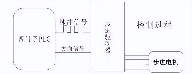

步进系统=步进驱动器+步进电机。步进电机由步进驱动器来驱动,相当于驱动电源,且它受外部的脉冲信号和方向信号控制(这里举例是西门子PLC输出脉冲),进而控制步进电机的旋转角度和速度。

控制过程

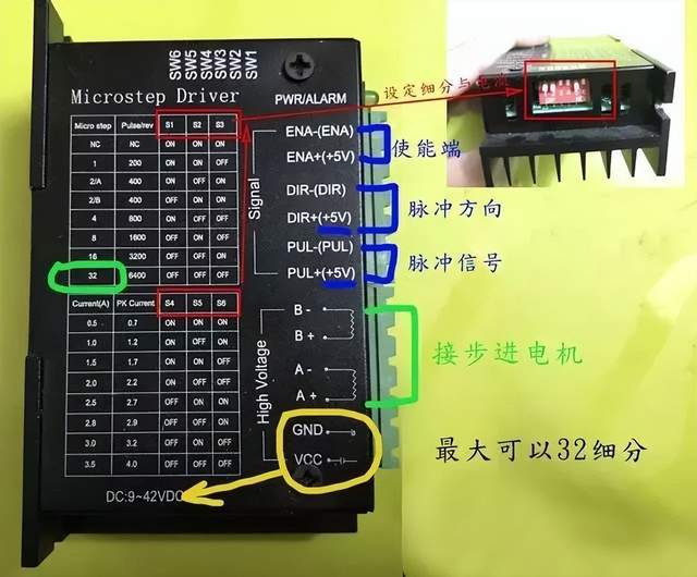

3、细分:实际应用中发现,步距角很大的话,每次转动的角度也就很大,会引起振动,相应的控制误差也会变大。所以引入了细分的功能。意思就是,通过驱动器的DIP开关把步距角多分几分,让电机转动更加平稳。
例:步距角为1.8°,设定10细分,那么PLC每发出一个脉冲,电机只转动0.18°,步进电机转动一圈(360°),需要PLC发出多少个脉冲?
360°/X=0.18°/1,所以X=2000个脉冲。

1、步进驱动器
普菲德驱动器说明
步进电机的方向控制一般有两种:
A)脉冲+方向:PUL有脉冲产生时,电机就会转动,方向由DIR来决定。
B)正向脉冲+反向脉冲:当PUL有脉冲产生时,正转;当DIR有脉冲产生时,反正。但PUL与DIR不能同时有脉冲产生。

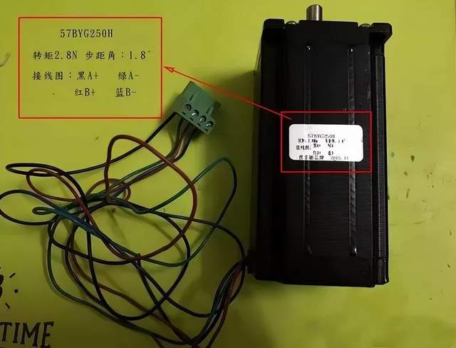

2、步进电机
步进电机参数
当A.B 两相绕组调换时,可使电机反向。
