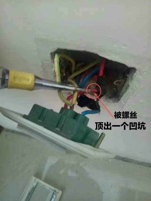

有一家业主的漏保一天跳几次,跳了以后还能合闸,就是反复发作。业主找人维修,维修人员以为是漏保坏了,换了漏保还是跳闸,实在没法找出原因,只好让业主找物业解决。由于总闸是漏保,跳闸以后全屋没电,所以业主急切解决问题。
接到业主的求援,我火速到达现场,经过检测发现普通插座的火线有点轻微漏电,于是拆插座查找故障原因,最后把故障范围缩小到主卧室。
拆了卧室的几个插座挨个测量,直到拆了一个插座以后,发现故障消失了。观察插座的接线乍看没什么,电线没有烧焦破皮之类的问题。虽然看不出来问题原因,肯定还是存在问题的,不然故障怎么会突然消失了。
经过反复观察暗盒与电线,发现火线绝缘层上有一个小凹坑,不仔细观察还看不出来。根据凹坑的形状和位置,应该是固定插座的螺丝顶出来的。就是这个凹坑导致绝缘层变薄了,另外绝缘层的绝缘性能不好,虽然没有破皮,但是会有一些漏电的问题。所以火线对地漏电非常轻微,一天几个小时跳一次。
对维修电工来说最怕这种间隔时间长的跳闸,感觉维修无从下手,有的维修效果当时看不出来,跳闸时间间隔太长,没时间观察,所以没把握是否解决问题。
