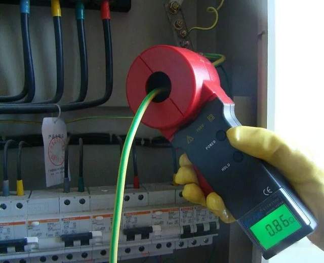

接地电阻规范要求
1、独立的防雷保护接地电阻应小于等于10欧;
2、独立的安全保护接地电阻应小于等于4欧;
3、独立的交流工作接地电阻应小于等于4欧;
4、独立的直流工作接地电阻应小于等于4欧;
5、防静电接地电阻一般要求小于等于100欧。
6、共用接地体(联合接地)应不大于接地电阻1欧;

接地电阻为什么一般不大于4Ω?
接地电阻是电流由接地装置流入大地再经大地流向另一接地体或向远处扩散所遇到的电阻,作用是向大地放电,以保证安全。
很多家用电器,我们在使用过程中,往往会接触到电器的壳体,比如冰箱开关门、洗衣机开关门等。但一旦电器发生故障,壳体会带上一定的电压,当人接触壳体时会发生电击,十分危险,因此通过接地电阻把电引向大地是非常有必要的。
对于接地电阻,我们希望越小越好。根据欧姆定律,电压一定时,电阻与电流成反比;因此,工作电压确定的情况下,接地电阻越小,能通过的电流就越大,电流泄放效果越好。如果漏电的话,电就全部从接地的地线上传到地下了。
接地电阻的最高限值为什么是4Ω
正常情况下,当电气系统设备假若发生故障时,故障电流正常不会大于10A,所以当接地电阻为4Ω时,流过接地电阻时产生的故障电压可由欧姆定律计算:4x10=40V。而经实验形成的标准规定,在正常和故障情况下,任何两导体间或任一导体与大地之间的电压均不得超过交流(50~500Hz)有效值50V。
这样小于50V的故障电压是较为安全的,几乎不可能引起人体电击事故,因此接地电阻的最高限值就规定在了4Ω。
