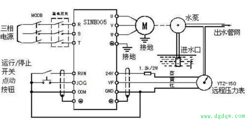

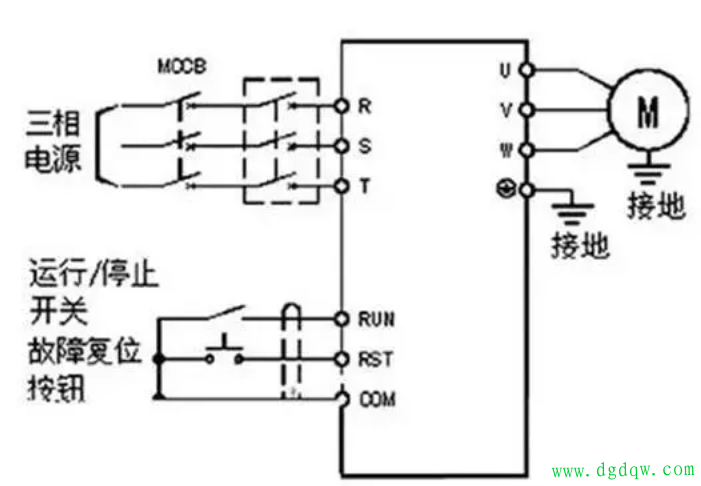

   1. 启停控制:单开关的自保应用
   变频器的基本控制之一启停便是控制。在简单的应用场景中,一个自保按钮开关即可满足需求。当按钮被按下时,其内部的自锁机构会保持电路闭合状态,向变频器的RUN端子提供持续的高电平信号,从而启动变频器。一旦按钮被释放,由于自保机制的存在,电路不会立即断开,而是保持闭合状态直至再次手动操作。当需要停止变频器时,只需再次按下按钮(通常为带有“STOP”标识的另一按钮),使RUN端子接收低电平信号即可。
   对于故障复位功能,通常使用非自保式按钮开关连接至变频器的RST端子。当变频器检测到故障并停机时,按下复位按钮可清除故障信息并尝试重新启动。

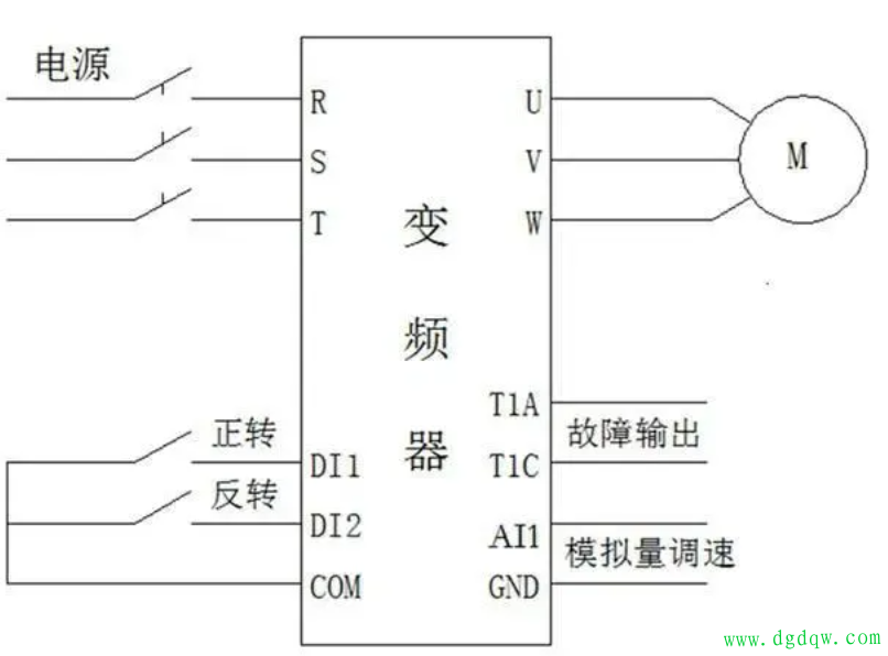

   2. 正反转控制:双开关的灵活切换
   在某些应用场景中,需要控制电机实现正反转。虽然理论上可以通过调整变频器输出端的相序来改变电机转向,但这种方法操作繁琐且易出错。幸运的是,现代变频器通常内置正反转控制功能,通过连接不同的数字输入端子(如FWD和REV)即可轻松实现。
   对于正反转控制,建议使用两个自保式按钮开关分别连接至FWD和REV端子。当按下正转按钮时,变频器驱动电机正转;按下反转按钮时,则驱动电机反转。若同时按下两个按钮,大多数变频器会默认停止运行或根据设置执行特定操作。值得注意的是,当按钮被释放时,由于自保机制的作用,变频器将停止运行,除非再次按下相应的按钮。
