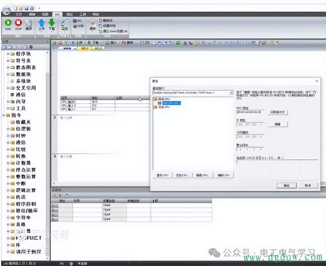

初学PLC编程的朋友,为了练习技能,找到了一个旧的西门子S7-200 SMART PLC。但在尝试将编写好的程序下载到PLC内部时,却遇到了一个难题:PLC设置了密码,无法下载新程序。别担心,我们可以通过恢复出厂设置来解决这个问题。
首先,打开你的编程软件,并连接到这台旧PLC。在软件中找到PLC的设置选项,通常会有一个“清除”或“重置”的功能。点击进入后,你会看到一个选项叫做“恢复为出厂默认设置”。勾选这个选项,并特别注意,还有一个“忘记密码”的选项也需要勾选上,这是为了应对当前PLC已经设置了密码的情况。
接下来,点击“清除”按钮,软件会开始执行恢复出厂设置的操作。但请注意,如果在执行这个操作时忘记了密码,你需要在接下来的60秒内对PLC进行循环上电操作。这意味着你需要先关闭PLC的电源,然后再重新开启。对于SR继电器输出型的PLC,如果它接的是220V的电源,那么你就需要在这个时间内完成电源的切断和重新接通。
完成上述操作后,PLC应该已经被成功恢复到了出厂设置,并且之前的密码也已经被清除。此时,你可以再次尝试连接PLC,并点击下载按钮,这次应该不会再出现需要输入密码的对话框了。
总的来说,对于设置了密码的旧PLC,我们完全可以通过恢复出厂设置的方式来清除密码,从而方便地进行新的程序下载和练习。希望这个解决方案能帮助到初学PLC编程的朋友们,让你们在学习的道路上更加顺畅。
