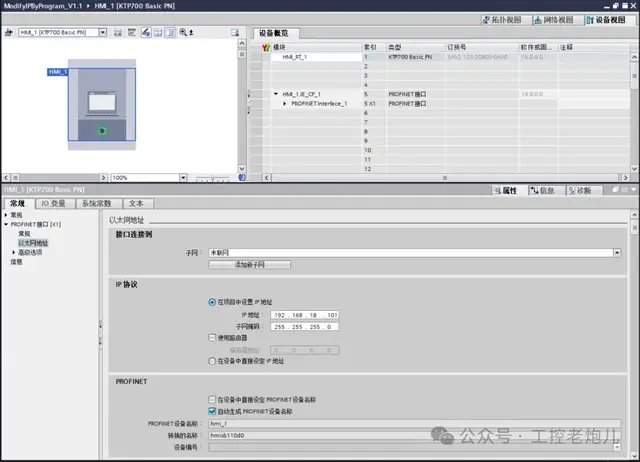

添加 HMI 设备,选择西门子 KTP700 精简面板。
设置 IP 地址:192.168.18.101。
设置子网掩码:255.255.255.0。

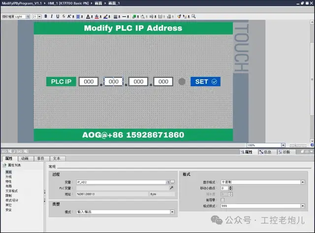

1.添加并设计 HMI 画面。
画面内容参见下图,包含一个文本域、四个 I/O 域、一个基本对象圆和一个按钮。
2.为表示 IP 地址第一个字节的 I/O 域添加过程变量。
3.为表示 IP 地址第二个字节的 I/O 域添加过程变量。
4.为表示 IP 地址第三个字节的 I/O 域添加过程变量。
5.为表示 IP 地址第四个字节的 I/O 域添加过程变量。
6.为基本对象圆添加动画属性,HMI 和 PLC 通信正常时闪烁。
7.为 SET 按钮添加鼠标按下事件属性,置位 setIP 变量。
8.为 SET 按钮添加鼠标释放事件属性,复位 setIP 变量。
