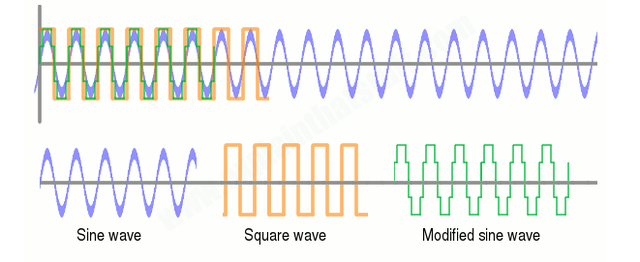

利用震荡器的原理,先将直流电变为大小随时间变化的脉冲交流电,经隔直系统去掉直流分量,保留交变分量,再通过变换系统(升压或降压)变换,整形及稳压,就得到了符合我们需要的交流电。利用振荡电路产生一定频率的脉动的直流电流,再用变压器将这个电流转换为需要的交流电压。三相逆变器则同时产生互差120度相位角的三相交流电压。

动画:机电逆变器的基本概念。直流电通过交叉连接的旋转板(红色和蓝色)馈入环形变压器(棕色甜甜圈)的初级绕组(左侧的粉红色锯齿形线)。随着板的旋转,它反复切换到初级绕组的连接,因此变压器接收交流作为其输入而不是直流。这是一个升压变压器,其次级绕组(黄色锯齿形,右侧)比初级绕组多,因此它将较小的交流输入电压提升为较大的交流输出。磁盘旋转的速度决定了交流输出的频率。大多数逆变器都不能这样工作。这只是说明了这个概念。以这种方式设置的逆变器会产生非常粗糙的方波输出。
