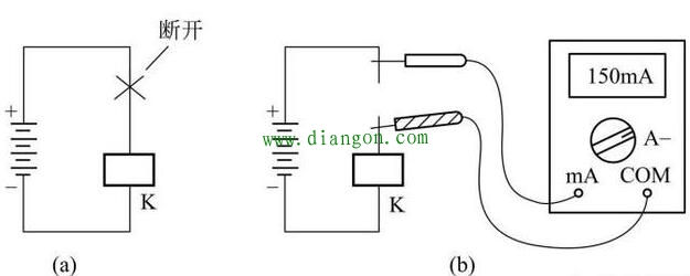

1、测量直流电流
测量直流电流时,红表笔插入“mA”或“A”插孔,黑表笔插入“COM”插孔。档位选择开关选择“直流A”档,数字[color=rgb(68, 68, 68) !important]万用表构成直流电流表,串入被测电流回路即可测量。
需要说明的是,测量电流时,需要将万用表串入被测电路
测量200mA以下直流电流,红表笔应插入“mA”插孔,测量200mA以上直流电时,红表笔笔应插入“A”插孔。
下图所示是测量直流[color=rgb(68, 68, 68) !important]继电器的工作电流。

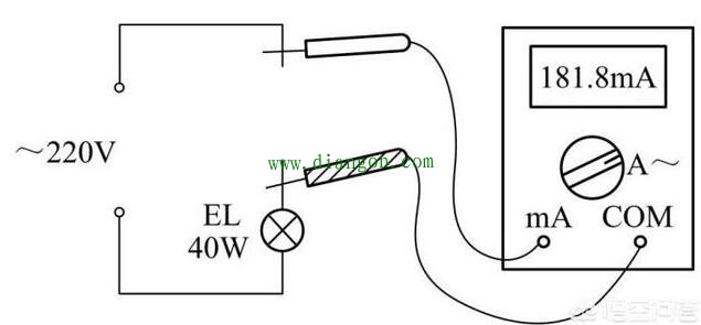

2、测量交流电流
测量交流电流与测量直流电流相似,档位选择开关选择“交流A”档位,[color=rgb(68, 68, 68) !important]数字万用表构成交流电流表,串入被测电流回路即可测量。
下图所示是测量照明灯泡的工作电流。
