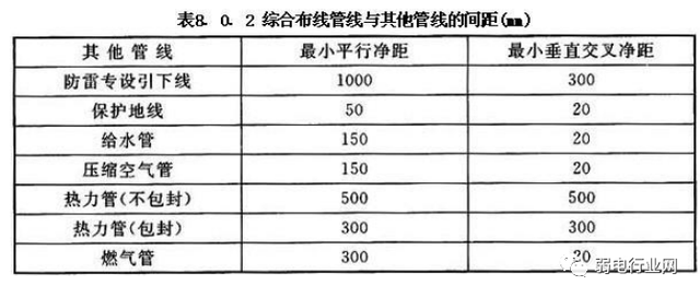

二、综合布线管线与其它管线的间距
室外墙上敷设的综合布线管线与其他管线的间距应符合表8.0.2的规定。
