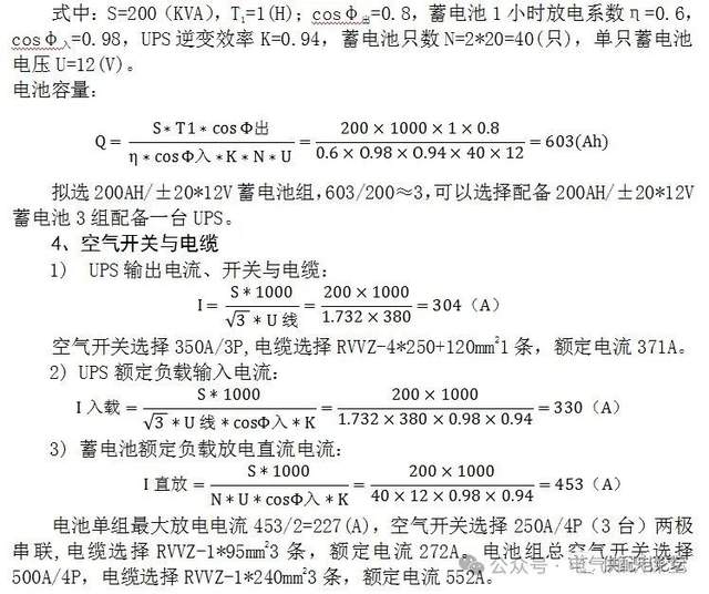

UPS的参数有容量(S)、负载率(λ)、输入功率因数(cosφ入)、效率(K)。
蓄电池的基本参数有容量(Q)、电压(U)、后备时间(T1)、放电系数(η)、电池补充充电设置时间(T2)。
用电设备的基本参数有功率(P)、输出功率因数(cosφ出)。
蓄电池补充充电电流一般按UPS电池容量的10%即T2=10小时设置。

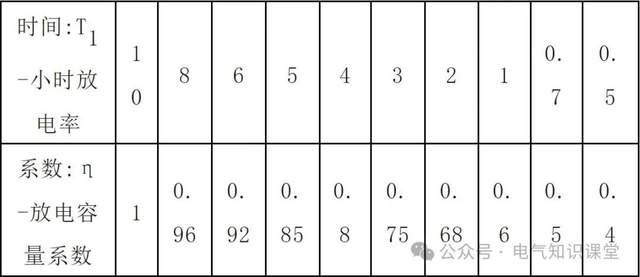

表1:蓄电池不同放电率时的放电容量系数(η)

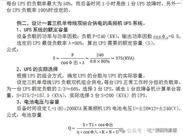

1+1并联冗余系统UPS,双机并联工作,每台UPS的负载率最大规定为额定容量的50%,所以当一台UPS故障,另一台UPS也可以完全负担全部的系统供电。
单机三总线UPS系统,负载采用两两组合方式供电,每台UPS的负载率最大规定为其额定容量的66%,所以当一台UPS故障,另外两台UPS也可以完全负担全部系统的供电。
采用恒功率法计算UPS蓄电池的容量配备,采用例题计算方式讲述不同种类UPS的设计方法。
