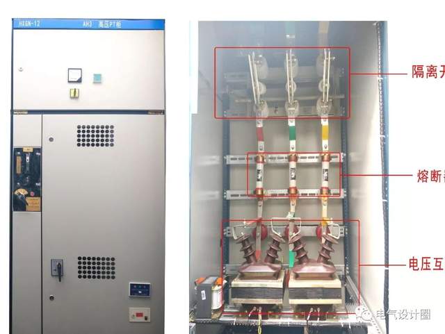

一、PT柜概述
PT柜我们又常称其为母线电压互感器柜或电压互感器柜。里面一般设置有电压互感器一套、熔断器一、避雷器等主要电器原件。熔断器的保险丝为电压互感器提供保护。电压互感器是将高压按一定的变比将高压按比例转换成低压的装置,使其适应仪表的电压要求。
避雷器主要起到过电压和防雷保护。
电压互感器柜一般情况下采用组合式的结构,我们可根据工程的具体设计参数,配置不同类型和数量的PT。
PT柜的整体结构采用可拆卸金属铠装结构,设备面板上通常设有大面积的观察口。它可以随时观察PT柜的运行情况。每台PT设有一节车厢,其一、二次回路采用分接结构,实现一、二次室分离。柜体整体美观可靠,可实现现场抽取维护。

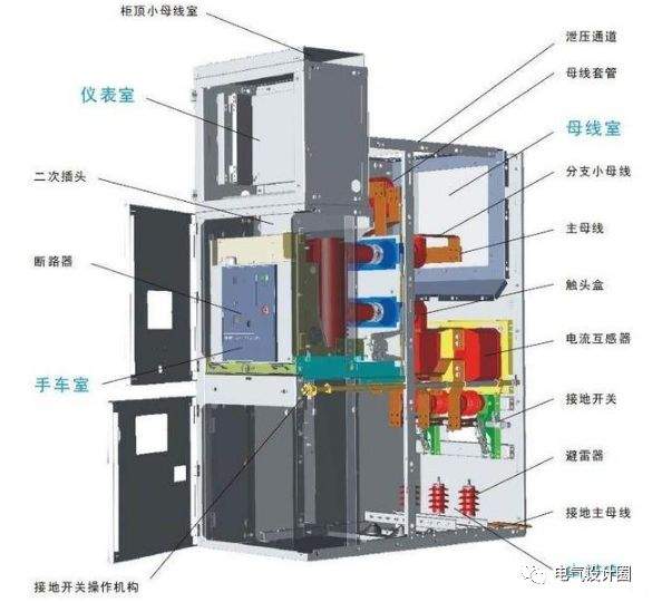

方案1和方案2是KYN28柜(手车柜)常见的方案。
方案1使用熔断器手车,避雷器和熔断器安装在手车内部,PT固定安装在电缆室下方或挂装在电缆室后梁上,PT中性点经一次消谐器接地。
方案2使用PT手车,PT、熔断器、避雷器、一次消谐器均安装在手车内部,PT中性点经一次消谐器接手车摩擦接地极。

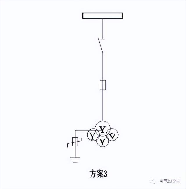

方案3是HXGN-12柜(固定柜)常见的方案。
方案3隔离开关做为PT的主开关,10kV设备隔离开关选用GN30或GN19产品,35kV设备选用GN27产品,PT固定安装在开关柜底部,PT中性点经一次消谐器接地。
因PT柜主回路中通过的电流很小(保护熔断器额定电流选用1A≤),PT柜可以带负荷拉动隔离开关或手车。
