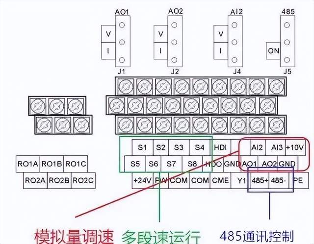

上图就是变频器的正面图,采用本地调速可通过键盘数字的加减、键盘上的电位器来进行频率设定,其他方法可通过下面的端子实现。
其中AI2、AI3、10V用于模拟量输入,AO1、AO2是模拟量输出端子,参考其使用手册AI2是电压(0~10v)或者(0~20ma)的信号控制,AI3是-10v~+10v的信号控制,绿色框框代表的就是多段速的接线端子,蓝色的485通讯接口,可采用MODBUS协议进行通信(半双工)。
以上是各种调速方法接线和实现方法,下面我们大致说明各种方法的设置:
1、本机调速
本机调速可通过键盘数字和本机电位器实现,键盘数字就修改P00.10的参数进行,需要将频率指令选择为0(键盘数字设定),本机电位器是模拟量调速的方法,旋转键盘上的模拟电位器设定,需要将频率指令选择为1(模拟量AI1)。
2、多段速调速
这个是最简单的频率设定方法属于有级调速,根据工作需要设定好频率值,将多功能端子S设置为相应的频率即可,我们只需要通过接通端子完成,比如设置S3是30Hz,S4是35Hz,S5是40Hz,S3端子通则变频器以30Hz频率运行,S5端子通则以40Hz运行。
3、模拟量控制
这是常用的变频器控制方法,通过模拟量信号来控制变频器,一般控制信号与变频器输出频率是一个比例关系,我们将变频器最大值设置为50.00Hz,那个控制信号0~10v对应的频率就是0~50.00Hz,我们想要输出20.00Hz就应该把模拟量信号调到4v,输出30则调到6v。
那么这个模拟量由什么产生呢,一般有外接电位器(与本机电位器原理一样)和一些DA数字转模拟装置(PLC连接),外接电位器一般是三个端子接口,两边端子接变频器的10v和GND或者外接10V直流电源,中间的就是输出电压信号接AI2端子(注意需要同源)。而DA模块一般和PLC连接通过数字的方式控制,就是说直接给PLC一个30.00Hz的信号,通过DA模块转换成模拟量控制。
4、通讯控制
通讯控制的接线很简单尤其实在多台变频器调速的场合,多采用MODBUS协议或者CAN总线进行通讯(变频器支持的通信),现在一般的变频器都支持MODBUS通讯,将RS485接口接在一起即可,不过在PLC的编程可能麻烦些,MODBUS通信数据格式有ASCII码和RTU模式,不同的变频器支持的模式可能不一样。
至于问题中的人机PLC控制变频器的频率可使用多段速、模拟量、通信都可以,模拟量需要DA扩展模块,通信需要通讯模块(如果不自带)。人机界面(触摸屏)其实也可以直接控制变频器(com口支持),走的也是MODBUS协议。
