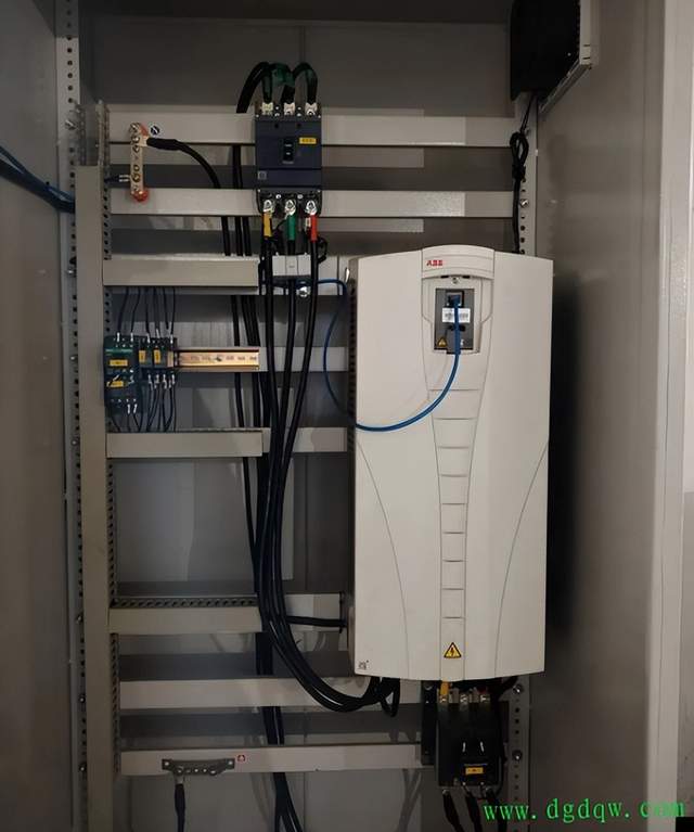

在工业自动化的舞台上,变频器无疑是一颗璀璨的明星,为设备控制带来了诸多便利与高效。然而,当它与漏电保护器“相遇”时,却常常擦出“火花”,引发一系列困扰。这背后究竟隐藏着怎样的秘密呢?且看今日为您一一揭晓。
一、变频器与漏电保护器的“矛盾”根源
漏电保护器,其工作原理是基于零序电流为零这一理论基础。也就是说,在正常情况下,它期望电路中的零序电流保持为零,一旦检测到零序电流异常,就会迅速动作,切断电路,以保障安全。
可在实际使用变频器时,情况就大不相同了。变频器输出侧呈现的是PWM波(脉冲宽度调制波),而电机电缆与大地之间会因长电缆产生电容效应,尤其是使用带屏蔽层的电缆时,这种电容效应愈发明显。
当变频器工作时,电容会不断地进行充放电操作。在这个过程中,会有电流通过电容流入大地,然后从进线侧的接地线再流回变频器,从而形成一个电流回路。这就导致了一个结果——零序电流不可能为零。
想象一下,当您给变频器配备了漏电保护器后,一旦变频器启动,漏电保护器就会敏锐地察觉到这个“不寻常”的零序电流,认为电路出现了漏电故障,于是果断动作,切断系统运行。这就好比一场突如其来的“罢工”,让整个系统陷入瘫痪,无法正常工作。
二、真实案例:18.5KW锅炉引风机的“困境”
有这样一个真实的案例,让人印象深刻。一台18.5KW的锅炉引风机安装了与之匹配的18.5KW变频器。这本该是提升设备运行效率的好事,没想到却引来了麻烦。
变频器安装好后,一启动,配电房的分闸就跳闸了。经过检查发现,原来配电房每路都安装了漏电保护器(200mA动作,30mA脉冲)。客户拒绝拆除漏电保护器,于是尝试了各种方法来解决问题。先是将载波频率调到1KHz,又改变了变频器的启动方式,可问题依旧存在。
后来,甚至怀疑是电机的电源线有漏电情况。毕竟其长度有20米左右且埋于地下,存在一定的可能性。但要求客户更换电源线,却又面临着诸多困难,而且之前工频使用时一切正常。这可真是让人头疼不已啊!
三、破解之法:多种方案供你选
面对这样的难题,别担心,还是有解决办法的。下面就是几个简单有效的解决方法:
方法一:调整漏电保护器灵敏度
漏电保护器上一般会有一个调节器,这个调节器可以用来调整漏电保护的动作阈值。把调节器调大,使得漏电保护器对零序电流的敏感度降低,这样在一定程度上可以避免因变频器产生的正常零序电流而误动作。不过,在调整时要注意把握好度,确保既能解决跳闸问题,又能保障基本的安全防护功能。
方法二:更换为变频器专用漏电保护器
市面上有专门针对变频器设计的漏电保护器。这种专用漏电保护器能够更好地适应变频器工作时产生的特殊电流情况,对正常的电容充放电产生的零序电流有很好的“容忍性”,从而避免频繁跳闸的情况发生。所以,如果您不想去掉现有的漏电保护器,又想让系统正常运行,不妨考虑更换为这种专用的漏电保护器。
方法三:增大设备负载
通过增大马达负载的方式,也可以在一定程度上解决这个问题。当变频器启动时,如果马达负载较大,那么相对来说漏电流就不会显得很大,从而有可能避免触发漏电保护器的动作。不过,这种方法需要在保证设备正常运行和安全的前提下进行,要合理调整负载大小,以免对设备造成损害。
方法四:短接漏电保护器(慎用)
在某些特殊情况下,如果确实无法通过其他方法解决问题,且您对设备的安全有其他可靠的保障措施(比如良好的设备接地等),可以考虑将漏电保护器短接掉。但这种方法要非常谨慎,因为漏电保护器的存在本身就是为了保障安全,短接后可能会带来一定的安全风险。所以,在采用这种方法时,一定要确保万无一失。
变频器与漏电保护器之间的“矛盾”是由变频器工作时产生的特殊性决定的。在实际应用场景中,我们会遇到各种各样的问题,但只要了解了问题的根源,就能够有针对性地找到解决方法。无论是调整漏电保护器灵敏度、更换专用漏电保护器、增大设备负载还是短接漏电保护器(需谨慎),都要根据实际情况综合考虑,以确保设备既能正常运行,又能保障安全。希望今天的分享能够为您在面对类似问题时提供一些帮助和启示,让您在工业自动化的道路上少走弯路,一路畅通!
