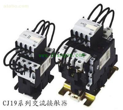

​CJ19系列电容器专用接触器
现在着重讲,接触器与电容器匹配选型问题。电容器接触器它的型号是CJ19(CJ16)系列,规格有CJ19-2511、CJ19-3211:CJ19-4311、CJ19-6521和CJ19-9521等;而电容器规格很多,从1Kvar-60Kvar规格众多。那么它们怎么匹配选型,只要了解接触器的构造就好选型了。
CJ19系列接触器它是在CJX2系列基础上加了三组阻尼线和辅助触头组成,如:CJ19-3211它的接触器是CJX2-2510。知道了这些我们就可以很快进行匹配了。具体匹配如下:
CJ19-2511匹配10Kvar以下电容器
CJ19-3211匹配15Kvar以下,10Kvar以上电容器
CJ19-4311普票20Kvar以下16Kvar以上电容器
CJ19-6521匹配30Kvar以下21Kvar以上电容器
CJ19-9521匹配50Kvar以下31Kvar以上电容器。
