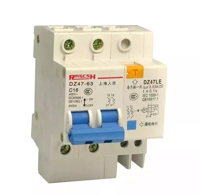

3、漏电保护器的选择
选择漏电保护器,供电方式为第一。
单相电源二百二,二线二级或单级。
三相三线三百八,选用三级保护器。
三相四线三百八,四线三级或四级。
“级”表示开关触点
“线”表示进、出线

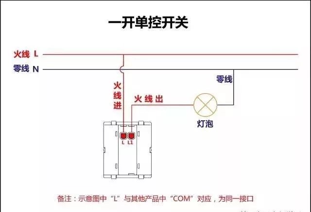

4、灯泡不亮的原因查找办法
灯泡不亮叫人烦,常见原因灯丝断。
透明灯泡看得着,否则可用电笔验。
合上开关点两端,都不发亮火线断。
一亮一灭灯丝断,两端都亮断零线。

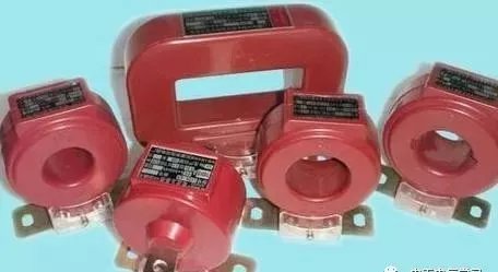

7、仪用电流互感器的使用方法和注意事项
仪用电流互感器,实际是台变压器
常用低压高压,电流刚好成反比。
配接仪表测大流,电度计量也必须。
仪表显示成变比,得出数值为实际。
二次两端接仪表,K1、K2来标记。
额定电流五安培,配用仪表要注意。
两端不可呈开路,不要串联熔断器。
防止触电保安全,铁心、K2要接地。
一次串入电路中,L1、2来标记。
1进2出去负载,三相测量是必须。
常用测量一变比,使用单比互感器。
本身只设二次线,测量线路即为一。

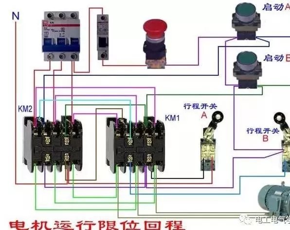

8、用并联电容提高感性负载电路功率因数的计算方法(一)
负载功率除压方,再除三一四得商。
该商再乘两数差,两数求值按下法。
先知现有功因数,反角函数求角度。
求出该角正切值,作为上面第一数。
再设预想功因数,同样方法求角度。
也求该角正切值,作为上面第二数。
9、用并联电容提高感性负载电路功率因数的计算方法(二)
电压伏特功率瓦,得出电容是法拉。
功率电位用千瓦,电容电位用微法。
功率乘以正切值,再乘系数看电压。
单相电压二百二,系数六十五点八。
系数二十一点二,电压数值三百八。

12、漏电保护器的选择根据——电气设备的漏电保护动作参数
手持、移动、家电器家电插座用电器。
三十毫安动电流,快速动作保护器。
三十、一百快动器,单台运行电动机。
多台设备总保护,一百毫安快动器。

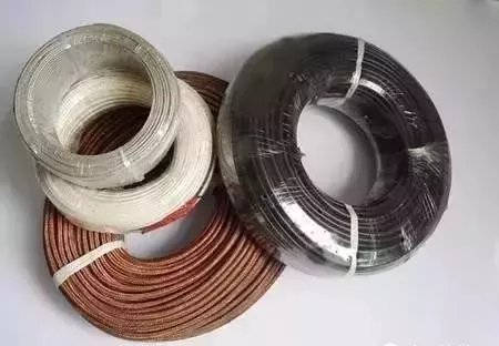

16、每千米导线的重量估算
千米导线有多重,要看截面和品种,
截面单位毫米方,乘以系数值不同。
硬铝最轻二点八,纯铝次之把三乘。
钢芯铝绞乘以四,七点八铁比较重。
再重纯铜八点八,钢绞最重九点零。
考虑弧垂和绑扎,再把一点零三乘。
相关公式
质量=密度X体积
体积=底面积X高度
