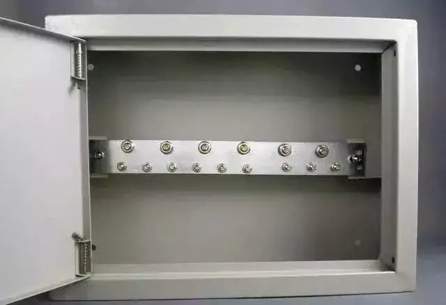

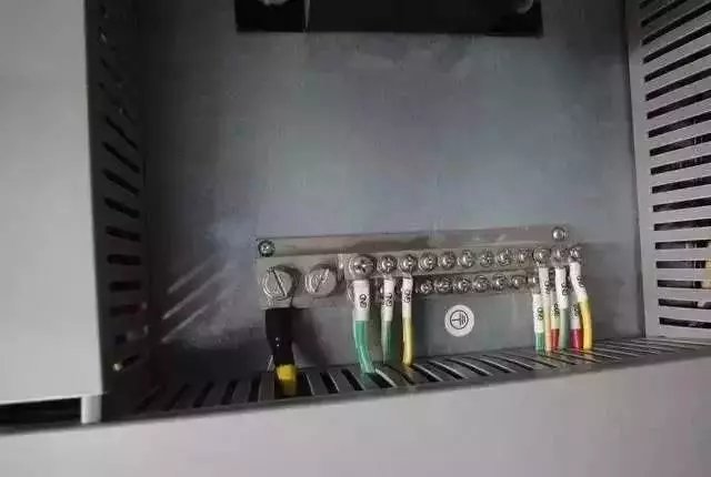

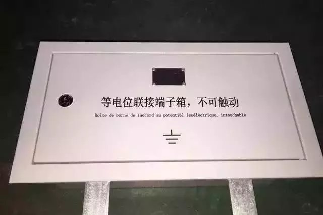

等电位的含义就是“将设备等外壳或金属部分与地线联结”。应用的范围是工业与民用建筑物。
适用于一般工业与民用建筑物电气装置,为了防止间接触电和防接地系统故障引起的爆炸和火灾而做的等电位联结,可以有效预防建筑物防雷系统故障和电子信息设备过电压带来的损坏事故的干扰。
等电位联接端子箱将建筑物如高层住宅、医院、泳池等内的钢筋网,配电盘中的PE线端子、插座、上下水管、暖气管道,煤气管道,卫生间的金属浴盆、浴架、淋浴器扶手、电冰箱、空调、导电地板的金属网络将其联接到各自的等电位联接端子箱内的端子板上,从而构成各自的等电位体,保护人和设备的安全。

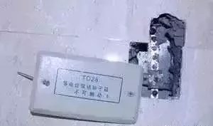

洗浴时人体皮肤潮湿,阻抗下降,沿金属管道传导来的较小电压即可引起电击伤亡事故,在卫生间内作“局部等电位联结”可使卫生间处于同一电位,防止出现危险的接触电压。
在卫生间内将各种金属管道用大于等于4mm2的铜芯线,通过等电位联结端子箱互相连通。 等电位联结导线在地板或墙内暗敷时要穿塑料管保护,目的是更换导线方便。等电位联结范围内的金属管道等金属体与等电位联结箱内的端子排之间的电阻应小于5Ω。卫生间内的金属管道的连接处一般不需加跨接线,若发现导通不良时,应作跨接。
当卫生间内的水管是塑料管或包塑金属管时,等电位跨接线可接在自来水龙头上;采用金属水管时,跨接线直接接在水管上。卫生间内的污水管因与进水管之间是不通的,因此污水管也要作等电位联结,可接在地漏的管子上。
等电位端子虽然很不起眼,但是对我们的安全是非常有益的,所以在买房看房的时候不要一味的只看房间布局,大小价格,不妨多注意一下这些细节做的到不到位,因为这些对我们的切身利益和人身安全是必不可少的。
