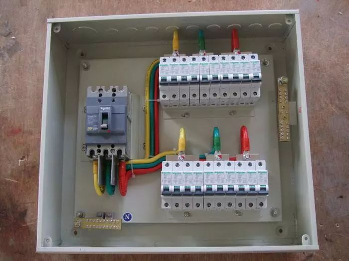

配电箱
  配电箱是数据上的海量参数,一般是构成低压林按电气接线,要求将开关设备、测量仪表保护电器和辅助设备组装在封闭或半封闭金属柜中或屏幅上,构成低压配电箱。正常运行时可借助手动或自动开关接通或分断电路
  配电箱具有体积小、安装简便,技术性能特殊、位置固定,配置功能独特、不受场地限制,应用比较普遍,操作稳定可靠,空间利用率高,占地少且具有环保效应的特点。是指挥供电线路中各种元器件合理分配电能的控制中心,是可靠接纳上端电源,正确馈出荷载电能的控制环节,也是获取用户对供电质量满意与否的关键。提高动力配电箱的操作可靠性,是创优质工程的目标。
  配电箱的用途:合理的分配电能,方便对电路的开合操作。有较高的安全防护等级,能直观的显示电路的导通状态。
工作原理
  配电箱是按电气接线要求将开关设备、测量仪表、保护电器和辅助设备组装在封闭或半封闭金属柜中或屏幅上,构成低压配电装置。正常运行时可借助手动或自动开关接通或分断电路。故障或不正常运行时借助保护电器切断电路或报警。借测量仪表可显示运行中的各种参数,还可对某些电气参数进行调整,对偏离正常工作状态进行提示或发出信号。常用于各发、配、变电所中。 用途
  便于管理,当发生电路故障时有利于检修。 配电箱和配电柜配电盘配电凭等,是集中安装开关、仪表等设备的成套装置。
  常用的配电箱有木制和铁板制两种,现在哪儿的用电量都挺大的,所以还是铁的用的比较多。 配电箱的用途:当然是方便停、送电,起到计量和判断停、送电的作用。 分类

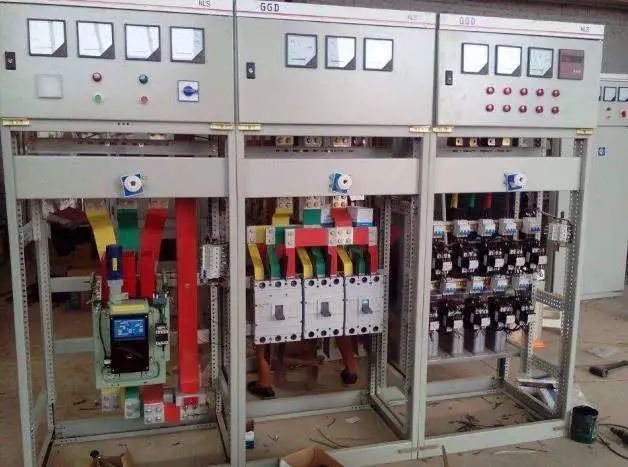

  按结构特征和用途分类:
  (1)固定面板式开关柜,常称开关板或配电屏。它是一种有面板遮拦的开启式开关柜,正面有防护作用,背面和侧面仍能触及带电部分,防护等级低,只能用于对供电连续性和可靠性要求较低的工矿企业,作变电室集中供电用。
  (2)防护式(即封闭式)开关柜,指除安装面外,其它所有侧面都被封闭起来的一种低压开关柜。这种柜子的开关、保护和监测控制等电气元件,均安装在一个用钢或绝缘材料制成的封闭外壳内,可靠墙或离墙安装。柜内每条回路之间可以不加隔离措施,也可以采 用接地的金属板或绝缘板进行隔离。通常门与主开关操作有机械联锁。另外还有防护式台型开关柜(即控制台),面板上装有控制、测量、信号等电器。防护式开关柜主要用作工艺现场的配电装置。
  (3)抽屉式开关柜。这类开关柜采用钢板制成封闭外壳,进出线回路的电器元件都安装在可抽出的抽屉中,构成能完成某一类供电任务的功能单元。功能单元与母线或电缆之间,用接地的金属板或塑料制成的功能板隔开,形成母线、功能单元和电缆三个区域。 每个功能单元之间也有隔离措施。抽屉式开关柜有较高的可靠性、安全性和互换性,是比较先进的开关柜,目前生产的开关柜,多数是抽屉式开关柜。它们适用于要求供电可靠性较高的工矿企业、高层建筑,作为集中控制的配电中心。
  (4)动力、照明电控制箱。多为封闭式垂直安装。因使用场合不同,外壳防护等级也不同。它们主要作为工矿企业生产现场的配电装置。

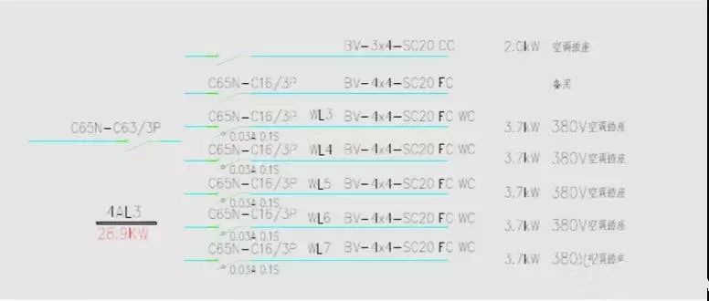

  配电箱系统图中的符号
  根据图纸《配电箱系统图》中标注
  NPX630/3P 400A中:NPX630是断电器的型号,3P是三极,400A指最大断路电流为400A。 NPX160/3P 160A WL1 YJV-4*70+1*35-SC80 FC 58.8W AP3配电箱: NPX160是断电器的型号
  3P指三极,额定频率为50Hz,额定绝缘电压为690V,脱扣器电流40-160A。 WL1:指回路1。后面还有回路2等。 YJV:铜芯交联聚乙烯电缆。 NHYJV:耐火铜芯交联聚乙烯电缆
  4*70+1*35:指4根线芯截面70mm2
  加一根线芯截面35的中性线芯。 SC80:指穿直径为80的焊接钢管(俗称黑铁管)。 FC:指暗敷在地面内。
  C65N-C10/1P WL1 BV-3*2.5-SC15 CC 0.78KW 照明: C65N为断电器型号
  C10/1P:断电器最大断路电流为10A,极数为一极。 BV:铜芯聚氯乙烯绝缘电缆
  3*2.5:3根线芯截面面积4mm2
  的 SC15:穿直径15mm的钢管 CC:暗敷设在屋面或顶板内。
  C65N-C16/3P WL5 BV-4*4-SC20 FC WC 3.7KW 380V空调插座
  回路5中,断电器型号为C65N,最大断路电流为16A,采用4根线芯截面4mm2
  的铜芯聚氯乙烯绝缘电缆,穿直接20mm的钢管,暗敷设在地面内、墙内。
