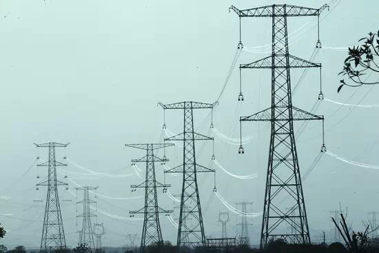

先说说输电杆塔的概念,输电导线是由输电杆塔一段一段撑起来的,高电压等级的用“铁塔”,低电压等级的比如居民区里见的一般用“木头杆”或“水泥杆”,合起来统称“杆塔”。高电压等级的线路需要有更大的安全距离,所以要架得很高,只有铁塔才能有能力负担数十吨的线路,一根电线杆架不了这么高、也没这么大支撑力,所以电线杆都是较低电压等级的。至于多高电压算高,多低算低,这个回头细说。
(皖电东送1000千伏特高压交流线路)
对了,电压等级都是说线电压,ABC三相中任意两相之间的电压。家里用的220伏是相电压,是三相中任意一相对大地的电压。实际家里用电是380伏线电压的(220伏的根号3倍),只是到了楼门口了,才三相分开,比如ABC三相各入一栋楼的三个单元。380伏电压等级在电力系统也叫0.4千伏电压等级,对比下目前的1000千伏特高压输电线路,差2500倍,颤抖吧~

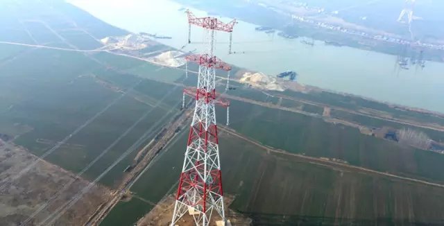

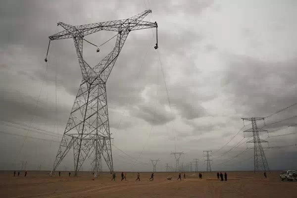

我们在旅行沿途看到的一般都是输电铁塔,至于塔型什么的没啥意思就不说了,猫头塔、酒杯塔、门型塔、V字塔都是“象形”的,看样子就知道。输电线路也分直流和交流(DC和AC),直流好认但不是很常见,国内的线路就那么几条,碰上不容易。
下图是±800千伏哈密南—郑州特高压直流输电线路。
铁塔是T型的,下面吊着两回输电线路,一边正极,一边负极,至于为啥正极和负极要分这么多股线,咱们等到讲交流线路的分裂导线时再说。仔细看铁塔上面还伸出来了两个小“角”,一边也各一条“细线”,这不是输电用的,而是避雷用的避雷线,也叫地线。

避雷线下面就是输电线路了,根数都是3的倍数,3根线的叫一回线,6根线的叫两回线,12根的就叫四回线了,每一回里都有ABC三相的三根线。开头的那张图我们就叫“同塔四回”线路。之所以一个塔上有多回线路,主要是考虑输送容量和占地面积,所以也衍生出了“线路长度”和“回路长度”的概念,对同塔双回而言,回路长度是线路长度的2倍,以此类推。下图也是两个同塔四回的线路,如果是不同电压等级的,则上面导线的电压要高于下面导线的电压,电压越高对地的安全距离要求越高。
两种不同布置的同塔四回线路

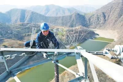

什么是绝缘子呢?看下图红圈圈里的绿色玻璃长状的物体就是绝缘子了
绝缘子是一种特殊的绝缘控件,通常有玻璃或陶瓷制成,是为了增加爬电距离的。其形状是飞碟状的,一个飞碟算一片绝缘子,绝缘子串是把若干飞碟串起来,隔离导线与杆塔用的。下图是玻璃钢绝缘子的一片的形状。

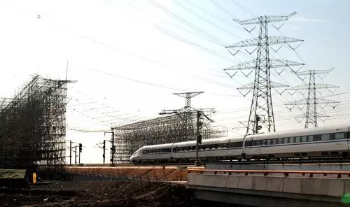

看杆塔的高度
除了数分裂数和绝缘子片数,还可以看看杆塔的高度,虽然设计规程上没有规定杆塔要多高,但非常详细地规定了输电导线距离其他物体的最小距离。
(500千伏线路铁塔)
输电线路一档大约500米,导线是要下垂的,尤其是天气热和用电负荷大的时候,导线热胀冷缩,会下垂的更厉害。所以规定中明确写了各电压等级的输电线路的导线对各种物体的最小距离。

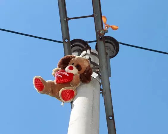

最后说说输电杆塔上的小玩意儿。Look!猜猜这个刺儿和橘黄色的小风车是干嘛的?
防鸟刺
答案揭晓:都是防鸟的!倒刺是防止鸟筑巢,用在铁塔上;小风车是驱赶鸟的,一般用在电线杆上。下次可以留意下哈!
(某年某日,合伙人出门抬头一看,发现电杆上有一只玩具熊,据说也是驱鸟的,顿时吐血三升……)
为啥输电杆塔跟鸟过不去呢?因为鸟粪是导致输电线路短路故障的重要原因。鸟粪是导电的,排放到绝缘子串上时,很会构成导线的对地短路通道,所以输电线路都很怕“愤怒的小鸟”……
除了鸟,蛇、鼠、黄鼠狼、或者翼展太长的大鸟都可能导致输电线路的对地或相间短路。大树也会,所以也要定期修剪树木。哎,运维的小伙伴不容易啊,还得和各种动植物打交道……
