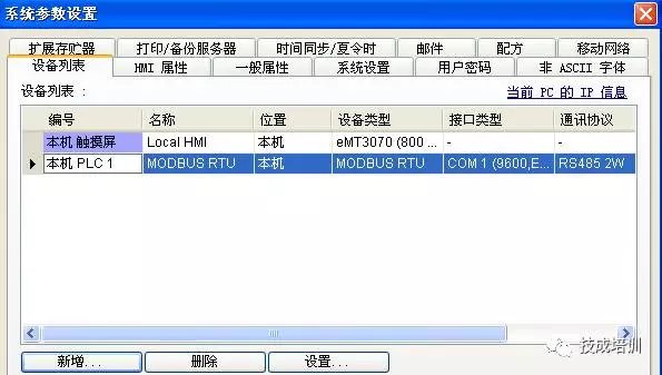

1、点击“编辑” 菜单的“系统参数设置”, 在弹出的对话窗中点击 “新增”,就可打开 “设备属性”对话框。
2、在打开的“设备属性”中进行设置本机PLC参数,我们要设置设备的名称、所在位置、PLC类型、接口类型等,这里以PLC类型为MODBUS RTU为例进行设置,见下图。

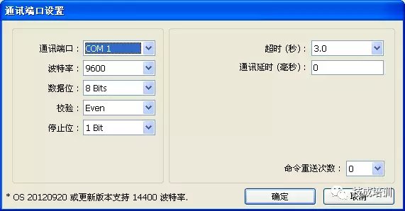

在这里我们要注意的是,PLC接口类型可以选择 RS-232、RS-485 2W、RS-485 4W、以太网、USB 以及CAN Bus 。如果接口类型是RS-232、RS-485 2W、RS-485 4W,可以点击对话框中的“设置”,可以“通讯端口设置”对话框,进行设定通讯端口参数,包括通讯端口、波特率、数据位、校验、停止位等。

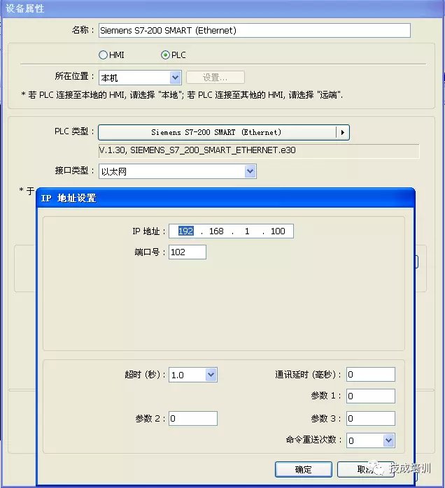

如果接口类型是以太网的,可以点击对话框中的“设置”,打开“IP 地址设置”对话框,我们要正确设定PLC的IP地址和端口号。假如我们对PLC类型选择为S7-200 Smart Ethernet,接口类型默认就是以太网的。
如果接口类型是USB,就不需再设定,检查“设备属性”内的各设定值是否正确就可以了。在完成上述的各项设定后,在设备列表中可以发现新增了一个名称为 “本机 PLC 1”的设备,这样就完成了触摸屏控制一台本机PLC所要进行的参数设置。
