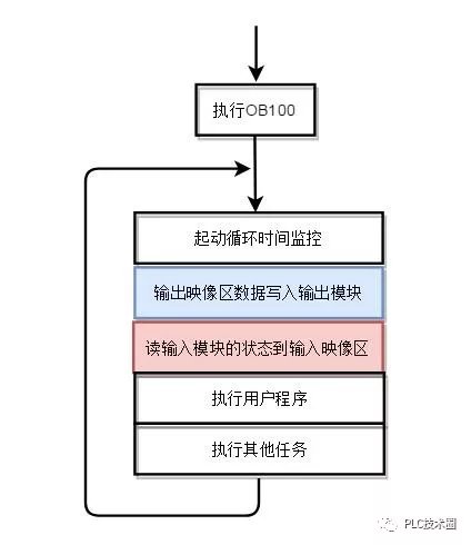

PLC采用循环扫描的方式执行用户程序,即扫描工作方式。
图1 PLC的扫描工作方式
1. PLC得电或由STOP模式切换到RUN模式时,CPU起动,同时清除没有保持功能的位存储器、定时器、计数器,清除中断堆栈和块堆栈的内容,复位保存的硬件中断等。
2. 执行"系统起动组织块"OB100,该组织块可以自定义编程,实现一些初始化的工作;
3. 系统进入周期扫描,并起动循环时间监控;
4. CPU将输出过程映像区的数据写入输出模块;
5. 读取输入模块的状态,并写入输入过程映像区;
6. CPU调用OB1,执行用户程序,期间,根据需要可调用其他逻辑块(FB、SFB、FC及SFC),来实现控制任务;
7. 在循环结束时,操作系统执行所有挂起的任务,例如下载和删除块、接收和发送全局数据等;
8. CPU返回"第3步",重新启动循环时间监控。
9、在执行用户程序的过程中,如果有中断事件发生,当前执行的块将暂停执行,转而执行相应的组织块,来响应中断。该组织块执行完成后,之前被暂停的块将从中断的地方继续开始执行。OB1具有很低的优先级,除了OB90外,所有的组织块都能中断OB1。

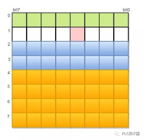

图2 过程映像区直接寻址
如图2所示,假设其为输入过程映像区的一部分:
  • · I1.3即可访问到粉色部分的内容,即寻址一个位;
  • · IB0即可访问绿色部分的内容,即寻址一个字节;
  • · IW2:即可访问蓝色部分的内容,即寻址一个字;
  • · ID4即可访问橙色部分的内容,即寻址双字;

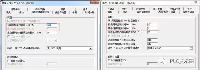

图3 最大循环时间与最小循环时间
如图3所示,在硬件组态中,可以修改最大循环时间,默认150ms。如果实际的循环时间超出设置的最大时间,CPU会调用组织块OB80,在其中响应这个故障。如果OB80中未编写程序,CPU将转入STOP模式。
400的CPU中还可以设置最小扫描周期,当用户程序较为简单,使得循环时间太短时,过程映像区会太过频繁的刷新,设置最小扫描周期可以避免这种情况。
