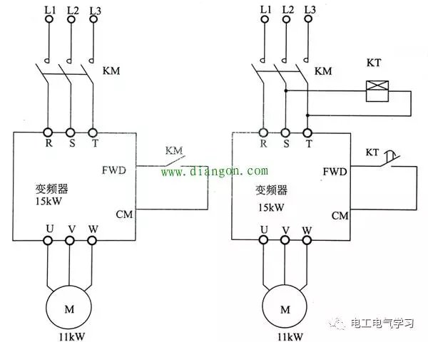

变频器不能启动故障处理案例1
故障设备:JP6C-T9型变频器。
故障现象:这台变频器用于对一台水泵电动机进行调速,但是变频器有时可以启动,有时不能启动。
诊断分析:
①对变频器和电动机进行检查,都在完好状态。
②变频器的控制电路见图1A,变频器的启动由端子FWD控制。分析认为变频器的主回路应该提前获得电源电压。而现在主接触器KM的辅助常开触点接在FWD与CM之间,在辅助触点闭合、端子FWD得到启动信号的同时,变频器主回路才能获得电源电压,这说明主回路获得电源电压的时间被滞后,导致变频器启动困难。
                 图1A                                                         图1B
故障处理:按图1B进行改进,增加一只时间继电器KT,用其延时闭合的常开触点,替代图1A中KM的辅助常开触点。这样主回路提前得到电源电压,延时2-3s以后,FWD端子才得到启动信号,保证了变频器的可靠启动。
【经验总结】变频器是集电工技术和电子技术为一体的电气设备。异步电动机使用变频调速技术时,速度调节方便,节约电能,运行稳定可靠,故应用范围越来越广泛。但是必须熟悉其性能和控制电路,才能得心应手地进行运用。变频器启动回路电气图纸设计时应注意:如果变频器主回路进线电源开关是接触器,应该增加时间继电器,延时后才能将启动信号送变频器启动端子FWD端子;如果变频器主回路进线电源开关是断路器,先合上断路器,再将启动信号送变频器启动端子FWD端子。这样的电路设计,就能避免变频器不能正常启动的情况出现
