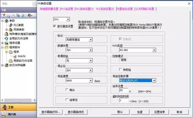

PLC参数的设定有两种方法“
1是在软件(GX-Works2)里设置:点击导航中的参数→PLC参数→PLC的系统设置(2):
PLC系统参数设置

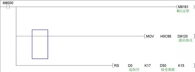

2采用程序设定:
梯形图参数设置

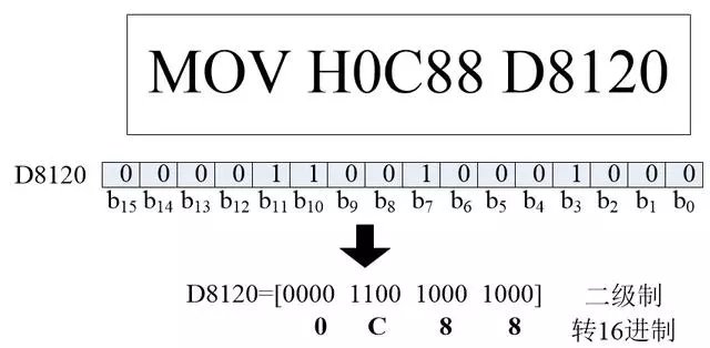

M8161=1,为8位运算,意思就是忽略高8位只传送数据的低8位,为什么这么做后面会说到。MOV HOC88 D8210是指定通讯格式,它是怎么算出来的,我们看下D8120内容:
D8120内容

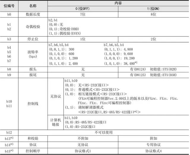

D8210是一个16位的数据,根据设定的参数来算计算,比如上述程序的H0C88是怎么来的,看下通讯方式是,波特率9600,7位数据长度,无奇偶校验,停止位是2,控制线是无协议的调制解调器模式(RS485接口):
通讯参数计算

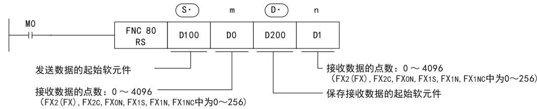

串行数据发送RS,16进制转换为ASCII码ASCI,ASCII码转换为16进制数HEX.

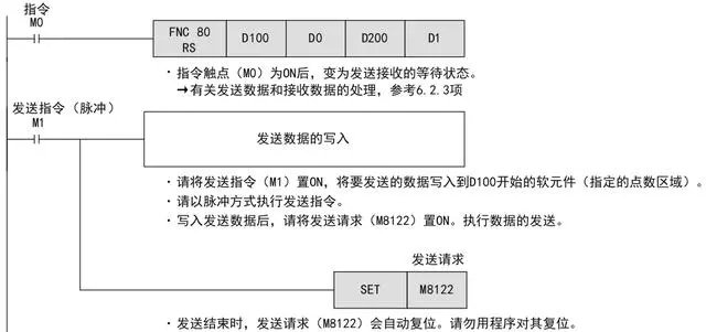

RS:该指令是用于通过安装在基本单元上的RS-232C或RS-485串行通信口进行无协议通信,从而执行数据的发送和
接收的指令。
RS举例
RS指令用于指定从FX可编程控制器发出的发送数据的起始软元件和数据点数, 以及保存接收数据的起始软元
件, 和可以接收的最大点数,编程按照下列要领:
发送指令
接受指令

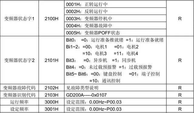

MODBUS对变频器功能说明:
功能说明

6.1通讯设定
就是第3PLC通讯参数的设定的梯形图

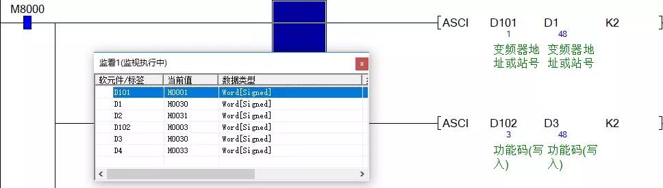

6.2 ASCII码转换
ASCII码转换
根据ASCII 帧的标准结构将数据转换为ASCII码,
起始符START:3AH
地址Address:就是站号, 两个ASCII码组成, 例如站号1, 地址就是01H, 转成ASCII码就是30,31, PLC监控:
程序中显示的是10进制。
功能码Function:就是要写入数据还是读取数据,由两个ASCII码组成,写入是06H, 读取是03H。
功能码地址:就是写入或读取的地址,由两个ASCII码组成。
数据内容DATA:就是要写入或读取的数据内容, 由2n个ASCII码组成。
LRC校验值:LRC检查码,由两个ASCII码组成
结束符END:END Hi=0DH, END Lo=0AH。
RS D0 K17 D50 D15 这条指令就是发送以上内容的,D0起始符, D1D2地址,D3D4功能码,D5D6命令码高位地址,D7D8命令码低位地址,D9D10数据内容高位地址,D11D12数据内容低位地址,D13D14LRC检查码,D15D16结束符。

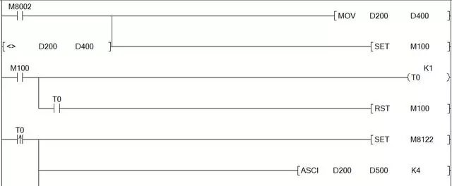

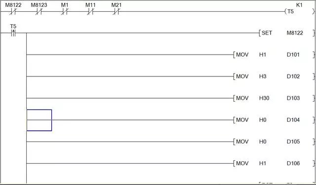

6.3 写入数据
写入数据
M8122是送信指令, 表示在发送信息,ASCI D200 D500 K4.D200为频率数据, 将D200数据转换成ASCII, 例如D200=0ABCH,K4就表示D500=0,D501=A,D502=B,D503=C,只转换4位。
D101站号,D102功能码,D103D104功能码高低位地址,D105D106数据内容。

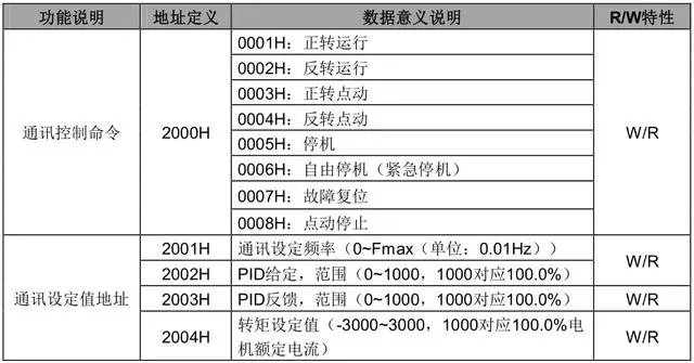

根据变频器的MODBUS功能, 我们知道写入频率的地址是2001H, 因此高位20H传到D103,低位01H传到D104,然后将频率值传送到D105D106, 传送完毕LRC值复位。
这样就完成了写的功能, 变频器的正反停功能根据上表依次编程。

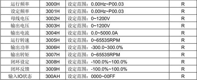

6.4 读取数据
由于采用半双工工作, 写入和读取不能同时进行,
数据读取
意思就是读取数据时, 必须在送信、 回信、写入指令意外完成。 查看变频器功能表, 读取频率的地址是3000H。

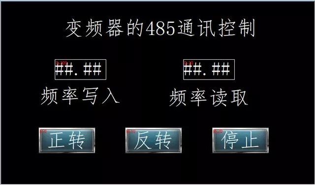

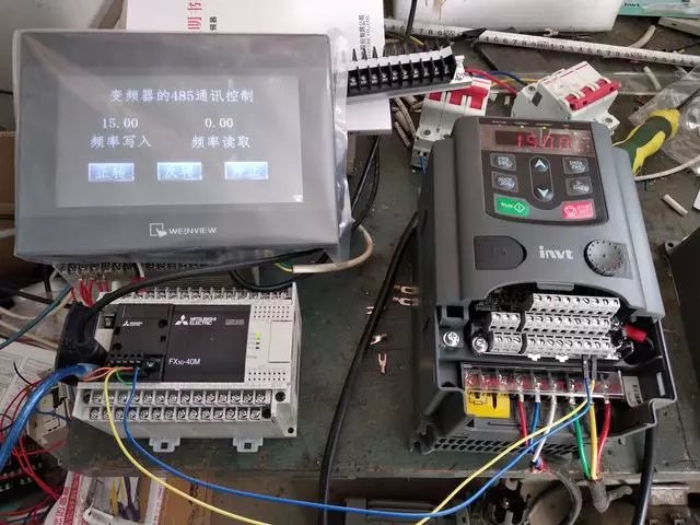

HMI界面:
HMI界面
