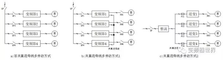

一. 多传动变频系统的基本组成
多传动变频系统上的多台独立变频器来完成各自电动机的控制要求,这种方式最为简单,使用普通的变频器就能完成,多台变频器可以多路电源供电也可以在前级共用一路电源(如图1-a)。将系统中的多台变频器的直流电源并联连接,这种方式为共直流母线,该方式中一种是将多台普通变频器的直流端并联(如图1-b),一种是由独立的整流装置提供直流电源,多台逆变装置共用此直流电源(如图1-c)。
图1多传动系统中共直流和非共直流两种方式

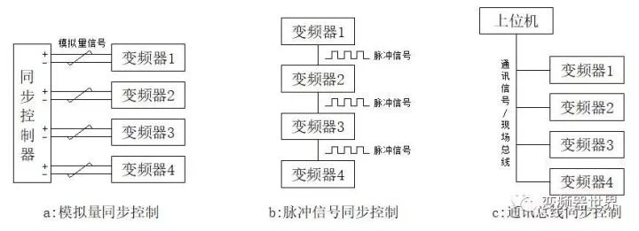

1.  速度同步控制
速度同步控制方式是多台变频器同时按照一样的速度运行的一种控制方式。速度同步控制方式一般有模拟量同步控制、脉冲信号同步控制和通讯总线控制等方法(如图2)。
1.1      模拟量同步控制
由同步控制器输出多路模拟量信号控制多台变频器的速度,这种以模拟量信号控制变频器输出速度的方式即为模拟量同步控制方式,该方式需要配备一台同步控制器。
1.2      脉冲信号同步控制
通过一台变频器脉冲信号来控制另一台变频器运行速度的一种方式为脉冲信号同步控制方式。当第一台变频器接受到主令电位器的速度信号后进行运转并同时输出同步脉冲信号给下一台变频器,该台变频器接受到上一台变频器的同步脉冲信号后进行运转并同时输出脉冲信号给下一台变频器,以此类推一直到最后一台变频器。
由于脉冲信号的数字处理技术抗干扰能力强,因此在速度同步控制中被广泛使用。
1.3      通讯总线控制
通过变频器通讯接口与上位机通讯来控制变频器速度同步的控制方式为通讯总线同步控制方式。通过网络通讯可以设定总线上多台变频器的高精度的频率,其具有通讯速率高、稳定可靠、接线简单等优点,且在传输过程中不会造成损耗。
图2

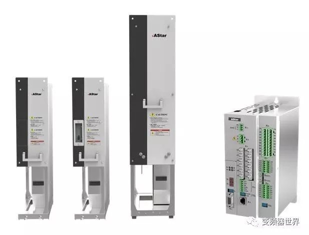

三. AS700变频器的基本组成及应用
AS700变频器是新时达公司自行研制生产的一种工程型低压大功率交流变频器(图3是AS700变频器各个组件)。AS700变频器是共直流母线多传动形式,主要有控制单元、整流单元和逆变单元等组成,与非共直流母线的变频系统来比,省掉了多台变频器的整流部分,此方式只需要一套整流装置即可给多台逆变提供直流电源。
AS700变频器电压有400V级和690V级,单个单元功率从250kW至400kW,主要有以下特点:
图3AS700变频器大家族照片(左至右分别是:可控硅整流单元、逆变单元、LCL滤波单元、控制器)

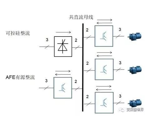

可控硅整流和AFE整流满足不同需求   AS700变频器有可控硅整流和AEF整流两种整流方式。如果将可控硅整流更改为AFE有源整流则可将电机制动的能量回馈电网,达到节能效果。(图4是AS700变频器的两种整流方式示意图)
图4  AS700变频器的两种整流方式的示意图

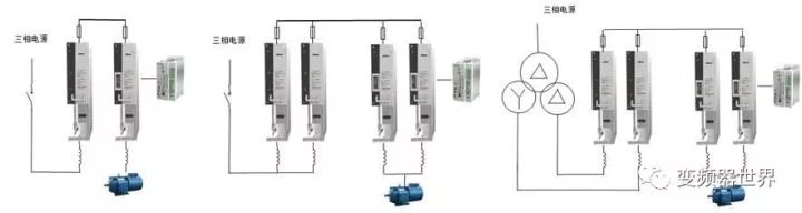

AS700变频器中可控硅整流是共直流母线系统中的单向(电动方向)整流装置,输入侧配有专用的电抗器,可利用并联整流单元方式获得更大功率,支持12、18或24脉冲整流。一般用于对谐波量没有更高要求且不需要能量回馈的场合。图5是AS700工作于两象限中共直流母线变频器系统三种方案图。
图5 AS700变频器的两象限方案

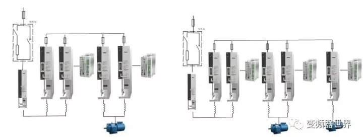

AS700变频器中AFE有源整流是共直流母线系统中的双向(可回馈能量)整流装置,由功率驱动单元、LCL滤波器和预充电回路构成,也可利用并联逆变单元方式获得更大功率,且无需专用连接件。一般适用于要求电网谐波低且需要能量回馈的应用场合。图6是AS700工作于四象限中共直流母线变频器系统两种方案图。
图6  AS700变频器的四象限方案

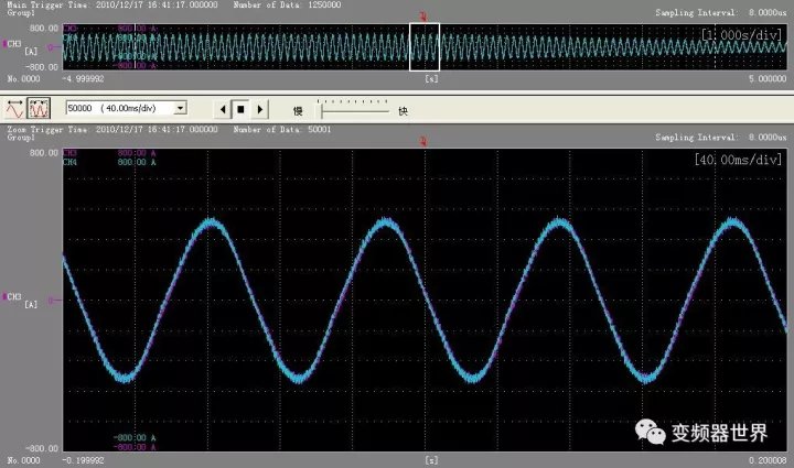

3,通过均流控制算法,多单元间不需要硬件严格配对功率单元间就能达到理想的均流效果(图7和图8分别是均流控制算法前后的两个单元间电流波形)。
图7 均流控制前电流波形
图8 均流控制后电流波形
