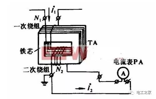

  电流互感器是依据电磁感应原理将一次侧大电流转换成二次侧小电流来测量的仪器。电流互感器是由闭合的铁心和绕组组成。它的一次侧绕组匝数很少,串在需要测量的电流的线路中。
  因此它经常有线路的全部电流流过,二次侧绕组匝数比较多,串接在测量仪表保护回路中,电流互感器在工作时,它的二次侧回路始终是闭合的,因此测量仪表和保护回路串联线圈的阻抗很小,电流互感器的工作状态接近短路。电流互感器是把一次侧大电流转换成二次侧小电流来测量 ,二次侧不可开路。
  电流互感器结构组成
  电流互感器由一次线圈、二次线圈、铁心、绝缘支撑及出线端子等组成。电流互感器的铁心由硅钢片叠制而成,其一次线圈与主电路串联,且通过被测电流I1,它在铁心内产生交变磁通,使二次线圈感应出相应的二次电流I2。如将励磁损耗忽略不计,则I1n1=I2n2,其中n1和n2分别为一、二次线圈的匝数。电流互感器的变流比K=I1/I2=n2/n1。
  由于电流互感器的一次线圈连接在主电路中,所以一次线圈对地必须采取与一次线路电压相适应的绝缘材料,以确保二次回路与人身的安全。二次回路由电流互感器的二次线圈、仪表以及继电器的电流线圈串联组成。电流互感器大致可分为两类,测量用电流互感器和保护用电流互感器。
  电流互感器工作原理
  电流互感器的原理是依据电磁感应原理,它的一次绕组经常有线路的全部电流流过,电流互感器在工作时,它的2次回路始终是闭合的,因此测量仪表和保护回路串联线圈的阻抗很小,电流互感器的工作状态接近短路。
  在理想的电流互感器中,如果假定空载电流Ⅰ0=0,则总磁动势Ⅰ0N0=0,根据能量守恒定律,一次绕组磁动势等于二次绕组磁动势,即
  Ⅰ1NI=-Ⅰ2N2
  即电流互感器的电流与它的匝数成反比,一次电流对二次电流的比值Ⅰ1 /Ⅰ2称为电流互感器的电流比。当知道二次电流时,乘上电流比就可以求出一次电流,这时二次电流的相量与一次电流的相量相差1800。
  100比5互感器怎么算
  电流互感器原理是依据电磁感应原理的。电流互感器是由闭合的铁心和绕组组成。它的一次绕组匝数很少,串在需要测量的电流的线路中,因此它经常有线路的全部电流流过,二次绕组匝数比较多,串接在测量仪表和保护回路中,电流互感器在工作时,它的2次回路始终是闭合的,因此测量仪表和保护回路串联线圈的阻抗很小,电流互感器的工作状态接近短路。
  公式V/100=X/5
  电流互感器电流比 100/5 :
  是指一次电流和二次电流的比值,100/5=20(倍),实际用电量就是电度表的读数&TImes;20 。
  即:连接5安电流表,读数&TImes;20 。
  电流互感器100/5是啥意思啊
  电流互感器100/5:
  是一次电流最大为100A,可以按照比例变为最大5A的装置。
  【解析】
  在实际使用中,测量的数值乘以倍率(100÷5=20倍),就是实际电流值了。100/5相当于如果回路有100A的电流,互感器二次有5A的电流。
