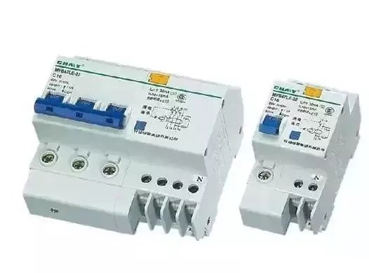

一、 空气开关
空气开关,又叫空气断路器,是断路器的一种,是一种当电路电流超过额定电流会自动断开的开关。除家里的不同的回路,比如照明、卫生间用电回路,都可以用空气开关控制外,还能对电路或电气设备发生的短路、严重过载等进行保护,同时也可以用于不频繁地启动电动机。

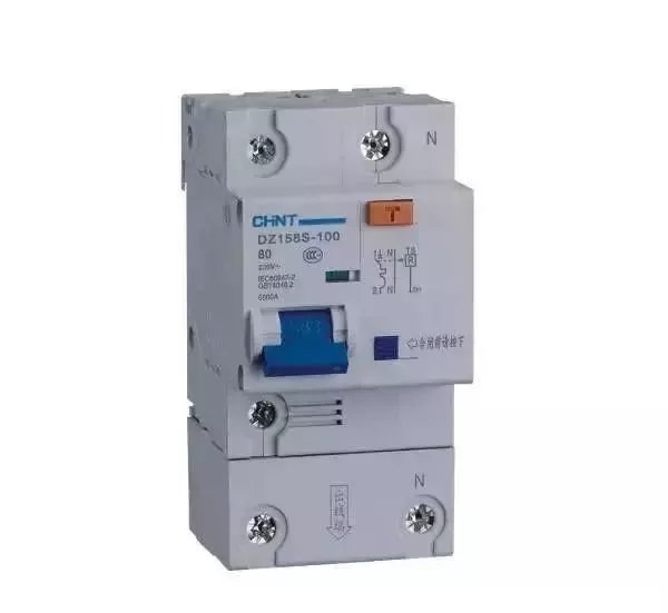

二、 漏电断路器
漏电断路器是指电路中漏电电流超过预定值时能自动动作的开关,又叫漏电保护器,简称漏电开关。常用的漏电断路器分为电压型和电流型两类,其中电流型又可以额分为电磁型和电子型两种。漏电断路器用于防止人身触电,应根据直接接触和间接接触两种触电防护的不同要求来选择。

1、漏电保护器的作用:解决漏电问题,比如人体触电,电流通过人体流到地上,一般超过30毫安,漏电保护器就会切断电源,从而避免了电流对人体伤害。
2、空气开关的作用:通过开关的电流超过一定的电流时会因发热至金属片受热弯曲而导致开关脱扣切断电源,保护电路不因过大的电流而烧毁,只起到保护电路的作用。
